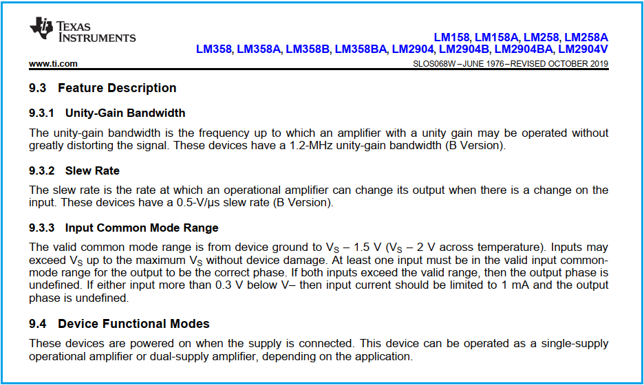

我们的客户正在考虑采用 LM358B 的单电源运算放大器。
过去、客户使用 LM358 (非 B)进行了评估、并看到了相位反转、也担心 LM358B 出现这种情况。
您能不能建议出现类似的问题吗?
这里是条件。
Vs = 14V、Vout = 0-5V。
谢谢、此致、
米希亚基
    您好、Michiaki、
    LM358B 在这方面没有什么不同。 但是、只有在超出共模输入电压范围时才会发生相位反转。 数据表的第9.3.3节对此进行了很好的解释:
    Kai
    您好、Michiaki、
    没错。 如 Kai 所述、当超出输入共模电压范围时、任何运算放大器都可能发生这种情况。
    如果您有任何其他问题或疑虑、请告知我们。
    Bala Ravi
    您好 Michiaki、
     Vs = 14V、Vout = 0-5V 不存在问题。 B 或非 B。 注意:对于接近零的 Vout、B 是接近零的更强灌电流驱动。  当输入超出共模范围时、会发生相位反转。

    客户将使用0V 输入电压和14V 电源电压。
    这意味着如果输入电压为0V、则没有裕度。
    您能否推荐具有上述条件的 LM358B?

    您好、Michiaki、
    LM358B 的输入共模电压范围为(V-)至(V+)-1.5V。 因此、对于 V+= 14V 和 V-= 0V 的电源、输入共模范围为0V 至12.5V。 只要您的输入保持在此范围内、您就不会遇到相位反转。 但即使是很小的负电压也会导致这种情况。
    如果您有供我们查看的原理图、我们可以提供其他注释。 我们还提供了适用于该器件 的 TINA-TI 模型、可从 www.ti.com/.../toolssoftware 获取。 我强烈建议您对电路进行仿真并检查结果。
    我构建了一个简单的电路来向您展示当输入电压介于0V 至14V 之间时的预期输出。  e2e.ti.com/.../LM358B.TSC
    如果您有任何疑问、请告知我们。
