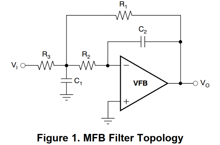

    如下所示、您可以找到所使用的多反馈滤波器。
    组件值为:
    R1 = 274 Ω;
    R2 = 619 Ω;
    R3 = 274 Ω;
    C1 = 100pF;
    C2 = 15pF;

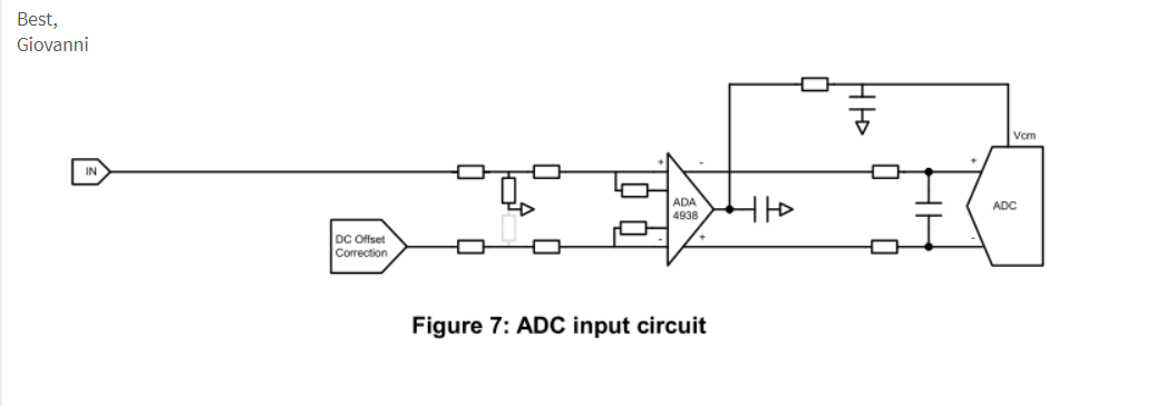

    然后、我放置 ADC 板输入级方案(购买产品的一部分、没有更多信息)。
    最棒的
    Giovanni

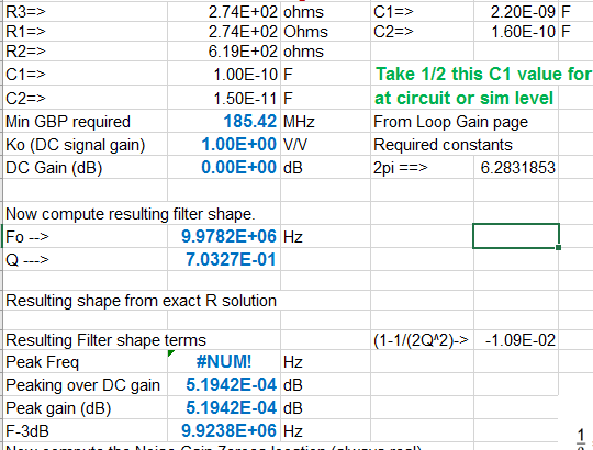

    RC 值看起来非常好、您是否从 ADI (或我之前的某个点)获得了 RC 值。 它们的比值在 NG 峰值较低的方向上非常好? 只需查看这里的前2列、
    无论如何,将您的目标输入到 MFB 设计器中,我需要大约180Mhz 的最小 GBP 来保持>20dB 的最小 LG。
    如果我继续针对反相输入 C 和 GBP 进行完整的设计通过调整、并最好地适应 RC 标准 RC 并获得此解决方案(这些 RC 编号与您使用的相同、有点奇怪、因为很少?) 无论如何、所选的解决方案最适合 Q 和 Fo、但让我们直流增益达到一个标准值、
    这不会解决您的3MHz 问题、但它将为您提供更接近标称拟合的电压(第3行看起来也不错、标称增益为-1。
    3MHz 是其他值、您的后置 RC 值是什么? 此外、不要直接在运算放大器输出引脚上放置电容器。

    遗憾的是、我没有比图1更好的 ADC 板原理图。 7、之前发布。
    在这里、输入是单端输入、据说具有50欧姆阻抗。
    通过差分放大器(运算放大器 ADA 4938)将输入添加到失调电压中。
    该运算放大器还提供差动输出。
