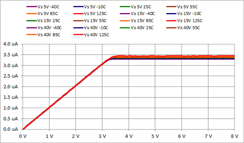

    我测试了一些样本、关断引脚是我预期的灌电流(对于大多数 Vs 和 VSD 值)。 但是、引脚电流比这更复杂一些。 当 Vs 为零时、关断引脚电流为零。 随着 Vs 增加到大约2V、关断引脚的电阻从开路下降到1M 欧姆(对于低 VSD 电压)。 高于 Vs = 2V 时、SD 引脚的电阻变为恒定(样本大约为1Mohm)。 固定灌电流电平随 Vs 变化、直到 Vs 约为3.5V、然后固定灌电流变为恒定。
    Vs=0V、Vs=2.7V 时关断电流与电压间的关系。  六种温度
    Vs=5V、15V、40V 时的关断电流与电压间的关系。  六种温度
     至少1.2V 时的设计目标为5uA、 1.2V/5uA = 240k 欧姆时的设计目标仍然良好。
