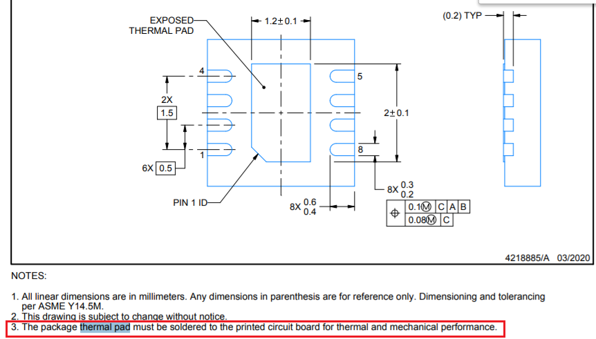

 对于 INA826AIDRG、当使用双电源时、连接到散热焊盘的连接是什么(如果有) 应该做什么?
    您好、Shmuel、
    散热焊盘需要连接到负极高的 V (-)电源。
    我将联系产品线、以便他们在数据表中添加/澄清此信息。
    谢谢、此致、
    Luis
    您好、Shmuel、
    需要将 INA826的散热焊盘焊接到 PCB 上、请参阅下图。

    尊敬的 Luis:
    感谢您能很快回来。 我将按照您所述建立连接。
