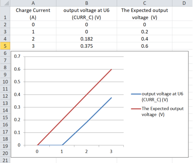

我们将使用 OPA376对电池组进行低侧电流感应。 我们使用下面的电路构建1000套件、发现50件不能正常工作。 更换 OPA376上的新器件后、坏部件工作正常。 我们想知道下面所连接的电路是否有问题。 您能否帮助回顾一下、如果有什么想法、会发生什么情况?
以下是我们的测试结果:
1.电荷电流方向的电流(参见下面的电路)。 我们在 U6输出端获得以下测试结果、红线是我们预期的结果、蓝线是我们得到的结果。
1.电流方向上的电流流动(参见下面的电路)。 我们在 U5输出端获得以下测试结果、红线是我们预期的结果、蓝线是我们得到的结果。
    您好、PYTsai、
    只是为了确认没有其他人是错误的人:R135 = R136实际上是不是吗? 如果在充电时断开 U5、会发生什么情况? 那么 U6是否正常工作?

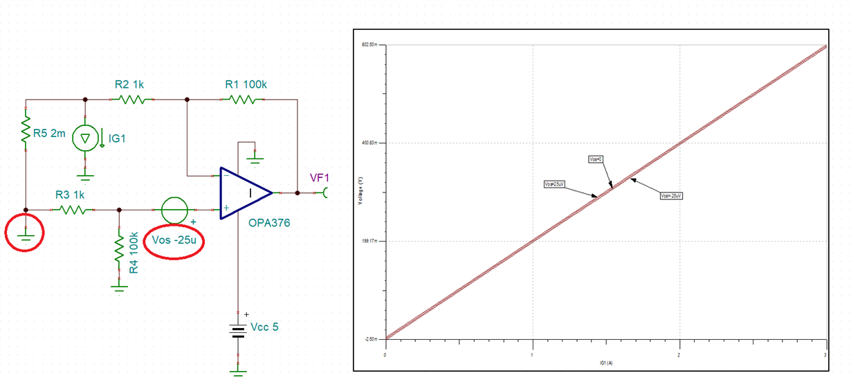

    嗯、我认为它与 OPA376的输入失调电压有关。 请注意、最大为25µV μ V 的超低输入失调电压仅适用于1/2 Vs 的共模电压。 在极低的输入电压下、输入失调电压可能会更高一些、如数据表的图23所示。 (请记住、图23仅显示典型性能):
    因此、与 OPA376在~0V 输入电压下的输入失调电压相比、0...6mV 的输入信号可能太小。
    Kai
    OPA376的输入电压偏移 Vos 会影响您的应用的输出电压范围。
    对于低侧测量、误差很小、因为最大 Vos 限制为+/-25uV、增益为100时意味着输出端的误差为+/-2.5mV -请参阅下文。
    但是、对于高侧测量、输入失调电压要高得多。  为了复制您的测量、它需要-2.25mV 的 Vos -请参阅下面的内容-在增益为100的情况下、与您的测量值匹配的输出端会转换为225mV 误差。 这就是我认为您的实际电路是高侧测量、其中失调电压可能在几 mV 范围内-请仔细检查红色显示的连接。
