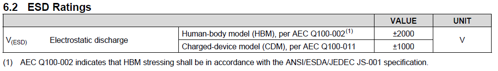

大家好、我们希望确认此器件的 ESD 信息。

    遗憾的是、我们无法找到该较旧器件的 ESD 数据。
    然而、TLV2463-Q1汽车级器件最近发布、具有更多的 ESD 数据。  我们相信这两款器件将具有相同的 ESD 等级。
