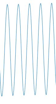

使用 OPA376时遇到问题、电路配置如下:
电源电压为3V、GND、Vref 为400mV。 信号源 VG1是具有数百 UV 电平的正常正弦波。
当我将电压源 J_P 和 J_N 连接到 J_PRE_P 和 J_PRE_N 时、测得的信号(VM)如下所示:似乎正弦波的一半向上和向下移动。
当我移除第一级 OPA376 (上图中的 IOP1和 IOP2)、并且仅使用第二级 OPA376 (上图中的 IOP3和 IOP4)、且 J_P 和 J_N 连接到 J_POST_P 和 J_POST_N 时、信号变为正常且无失真:
这真的让我感到困惑。 当我添加第一级时、会导致失真的原因是什么? 是因为
(1)偏移? 但 OPA376也用于第二级、为什么没有出现失真?
(2)交叉? 但为什么第二级没有交叉失真?
还有其他可能的原因吗? 如何解释这一点?
    请忽略 上述电路中的一些错误、它只是 一个图表草图。 关键问题是失真。

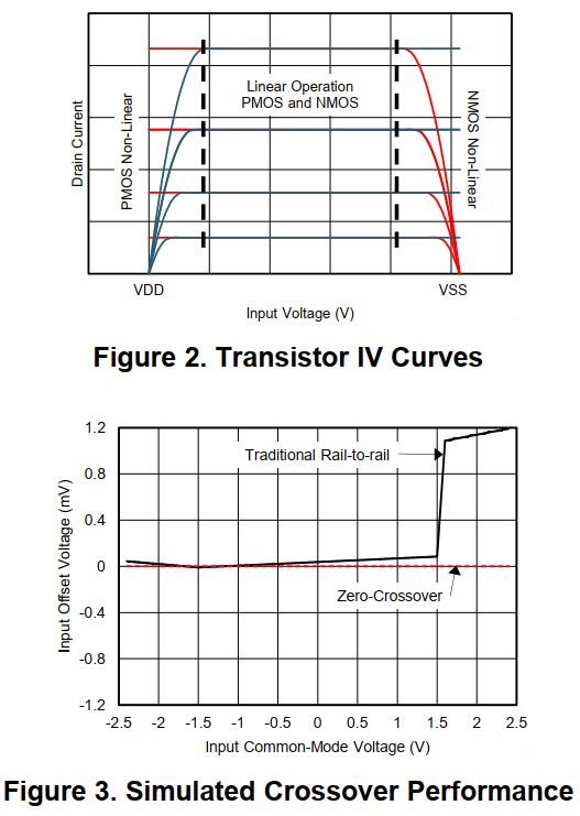

    如下图所示(可在应用手册 SBOA181A 中查看)、您是否具有 MOSFET 对膨胀时 OPA376的输入电压范围数据?
    您好、LZ、
    您的失真太大、无法通过输入失调电压交叉来解释。
    原因可能是电容负载过高或开始短路保护或其他原因导致不稳定。 但是、如果没有原理图或任何其他详细信息、就不可能说有用的东西。
