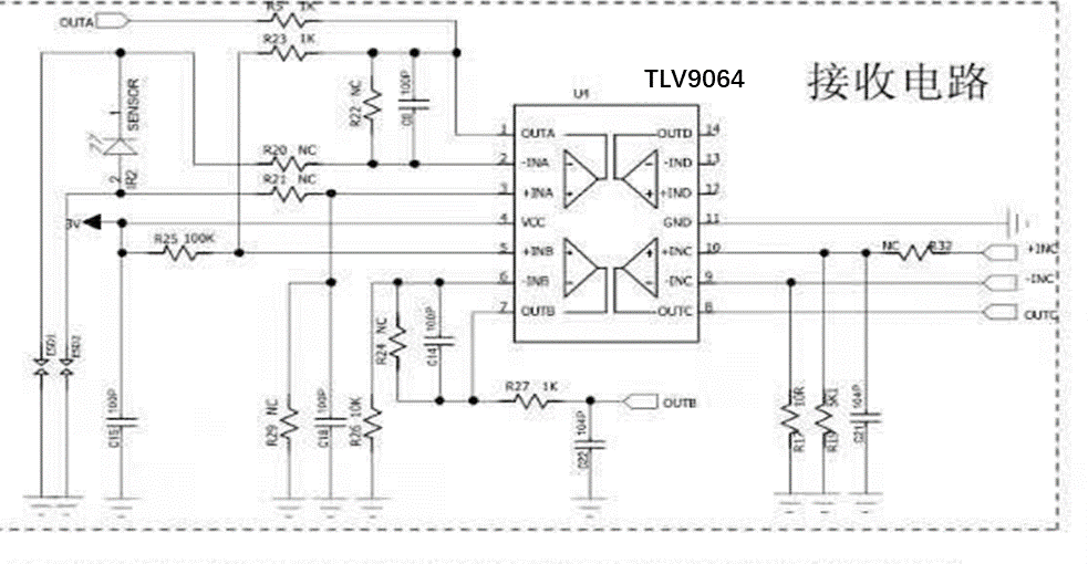

我对血氧计中模拟运算放大器的应用有几个问题。 请回答这些问题吗?
 我 看到市场上有 TI 的四通道运算放大器 TLV9064、市场上的大多数血氧计方案都是四通道运算放大器。 您是否知道为什么在血氧计应用中应使用四通道运算放大器? 为什么不使用2或1通道?
 2.在血氧计应用中,运算放大器的关键参数是什么? 改善血氧计系统的这些关键参数有哪些好处?
 3.是否有一个参考电路应用于血氧计前端的信号放大? 此类放大电路的增益通常设置为多少? 为什么?

    Wesley、您好!
    1) 1)四个通道是最经济高效的($/通道)
    2) 2)这一切都与传感器有关、请遵循放大器级的传感器指南。
    3) 3)遵循传感器制造商数据表中的指导。
    我知道这并不是特别有用的。 我非常了解 TLV9064、但不了解血氧计传感器。

    尊敬的 Ron:
    感谢您的回复。 我对此表示赞赏。 但我仍然想知道血氧计模拟前端放大器的关键规格以及血氧计模拟前端放大器设计注意事项。 请您大致回答我的问题吗?
    黄威斯利
    您好、Wesley、
    主要规格如下:
    -低电源电压和低电源电流,适合电池供电运行。
    -用于电池供电运行的输入和输出轨到轨。
    -用于精确工作的 TIA (跨阻放大器)的低输入偏置电流和低输入失调电压。
    -低输入噪声、可实现精确的信号处理。
    -可提供四路运算放大器以实现较低的 PCB 面积。
    Kai
    尊敬的 Kai:
    感谢您的回复。
    失调电压、失调电压漂移和带宽如何? 这些规格对   血氧计的这种应用有很大影响吗?
    黄威斯利
    您好、Wesley、
    正如 Ron 前面所述、它主要取决于使用的检测器二极管和 LED 源。 如果您在信号链的某个位置需要高增益、则输入失调电压、失调电压漂移和带宽可能是重要的关键规格。
    话虽如此、典型血氧仪的信号频率范围相当低。 转角频率约为数百赫兹的低通滤波器通常可在此类电路的信号链中看到。
    Kai
    Wesley、
    通常、运算放大器越精确、系统就越准确。 到某个点、其他因素将限制可访问性。
    如有疑问、请从其中一个参考设计开始、如果需要、请从该点开始进行更改。
