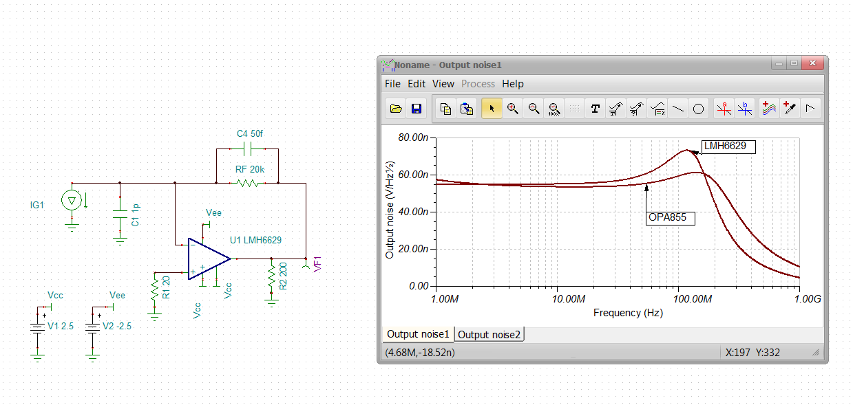

    下图分别显示了 OPA855和 LMH6629的噪声密度。 可以看出、OPA855电压噪声密度为0.98nV/根数 Hz、电流噪声密度为2.5pA/根数 Hz。 pA/根数 Hz。 可以看出 LMH6629的噪声特性确实更好。 但看一下这两者的输入电容、OPA855的输入电容为0.8pF、LMH6629的输入电容为5.7pF。 很明显、LMH6629的结电容将大得多、这将导致更大的噪声增益和更低的噪声密度。 不能将增益保持很多倍、并且在相同的互阻抗下、LMH6629可实现的最大带宽将会很窄。 但实际情况正好相反、LMH6629的噪声和带宽优于 OPA855。 这是为什么?

    0.05pF 反馈 C 是 OPA855的理想选择、但对于 LMH6629的平坦响应而言、该值太低。
    您需要将 LMH6629和/或后置滤波器的 CF 上调、从而使响应形状预期标准化(OPA855非常接近巴特沃斯、但 LMH6629将达到高峰)。 这是与固定0.05pF 反馈 C 的输出点噪声比较、
    这里是 LMH6629的响应形状、未达到我预期的峰值、它们的响应形状不同、OPA855的峰值较小、且范围较广/

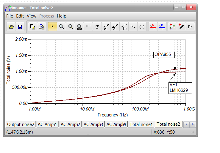

    如果我运行集成噪声、当您达到1GHz 时、OPA855会稍微高一点、因为 LMH6629在200MHz 至1GHz 的区域中会以更快的速度滚降
    我没有看到很多差异、但实际上、您可能需要定义后置滤波器 BW 以获得可靠的结果、而不是对每个结果进行自限、 正如您似乎在做的那样、自限将会在不同器件之间产生 GBP 变化。
