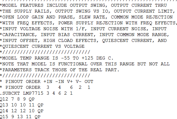

我目前正在设计一个简单的 TIA、但我对仿真工具等非常不熟悉 当我下载放大器的 PSpice 模型(例如 LMP7715)并将其导入到 ADS 中时、我无法找到要在符号中使用的原理图引脚的正确顺序。 我是否必须在原理图中对引脚进行略图跟踪才能得出其功能、或者是否有更简单的方法?
    TINA V11库显示了一个具有此头信息的模型。 这是一个晶体管级模型、通常非常好。
