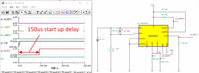

大家好、
我在 TI.com 上使用 TINA-TI 模型仿真了启动行为、发现启动延迟约为150us
仅当我将 REF 连接到 GND (这是我的用例)时。
如果我施加一些基准电压、则几乎没有延迟。
您能解释一下导致此延迟的原因吗?
这是否仅在仿真模型上可见? 或者实际器件的行为是否相同?
    Shinji、
    我将对此进行研究。  您是否可以通过任何方式共享您的 Tina SPICE 电路(*。TSC 文件)?
    Shinji、
    请将瞬态更改为“使用初始条件”。  这将纠正仿真。
