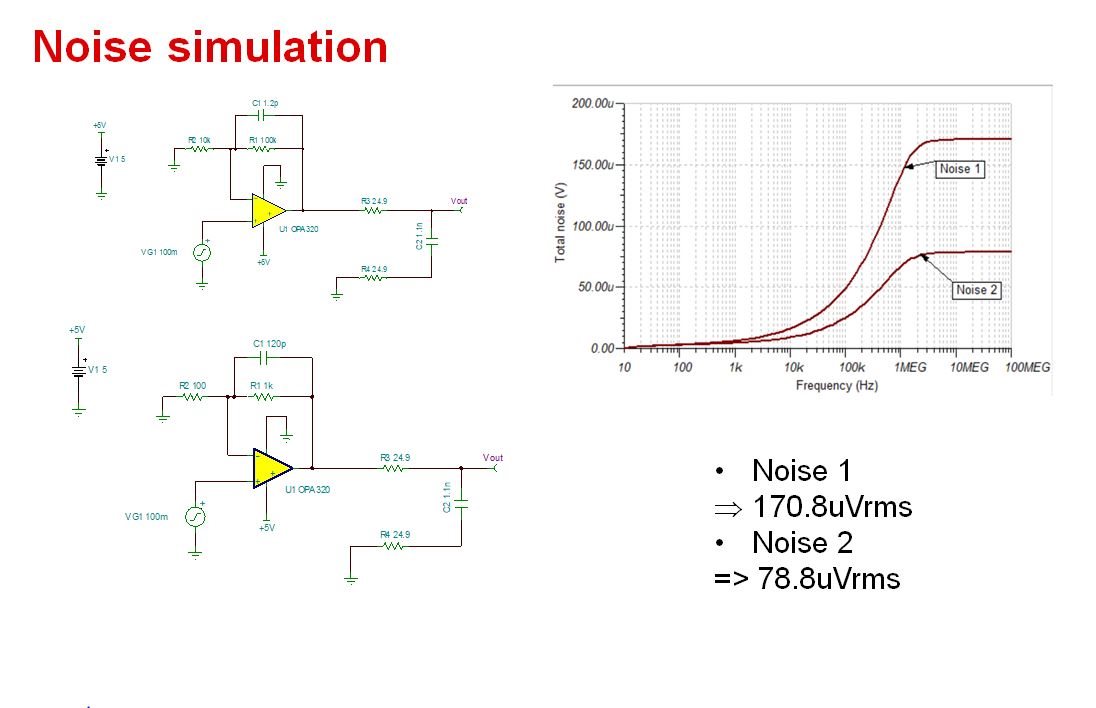

大家好、我像上面一样进行了仿真。
当我在噪声2电路中使用不同的反馈电容器、电阻器值时、我可以获得低噪声。
我认为截止频率和增益是相同的。
那么、使用噪声1电路的优势是什么?
这里有什么折衷?
Yun
    当然、较低的 R 值将提供较低的输出噪声
    较高的值可降低总功耗、因为反馈 R 需要一些输出电流。 最终、将 R 设为过低将达到输出电流限制。
    您好、Yun、
    从您的仿真中获得的不同噪声总噪声结果是由于两种情况下电阻器产生的不同热噪声水平。 您可以通过"TI 高精度实验室-运算放大器"培训了解有关电阻器热噪声和运算放大器噪声的更多信息。 第8节介绍了噪声。 以下是培训链接:
