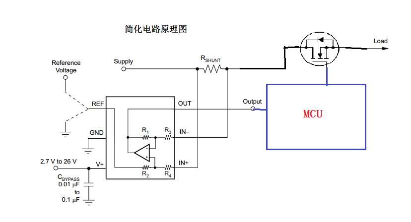

OPA196是否具有上电复位(POR)的功能、例如 OPA4197?

    OPA196的设计包含上电复位(POR)。 但是、它被设计成在加电期间 POR 将输出保持在低电平状态。  一旦达到最低电源电平、输出将恢复正常运行。

    我想确认、以防万一、那么我的理解是否正确、OPA196强制在加电和断电期间将输出保持在低电平状态、而不是高阻态?
    此外、您能否告诉我 POR 的阈值电压?
    顺便说一下、请告诉我 OPA196是否有任何类似的产品没有 POR。

    OPA196采用 POR 电路设计、在上电期间提供一个到 V-的弱下拉。 如果 V-为0V、那么这就是输出将紧密拉至的电压。 如果在上电期间存在到电源的低电阻路径、则会克服弱下拉。 我没有关于 POR 阈值电压的任何信息。 我认为这是我们无法分享的专有产品设计信息。
    对于 OPA19x 系列、它们都具有我们已经讨论过的某种 POR。 POR 被视为运算放大器和其他线性 IC 中的一项现代化的理想功能。 OPA19x 系列之前的所有 TI 精密运算放大器都没有 POR。 如果您对您的应用所需的运算放大器规格有很好的了解、那么我们应该能够确定另一个满足需求的精密运算放大器。 但是、请注意、OPA19x 系列的总体规格很高、因此很难替代!
