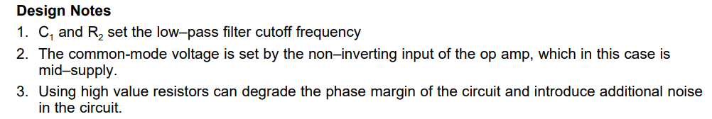

大家好、
  根据 http://www.ti.com/lit/an/sboa293/sboa293.pdf、 使用高阻值电阻器会降低电路的相位裕度。
  1. 请告诉我原因。
  2. 您在滤波器中建议的电阻器范围是多少?
黄威斯利

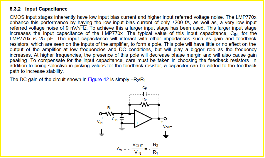

    您好、Wesley、
    每个 OPAMP 都有一个不可见的输入电容、如果反馈电阻变得太高欧姆、该电容可能会减小相位裕度。 例如、这在 LMP7701的数据表中得到了很好的解释。 阅读此数据表的第8.3.2节。 以下扫描仅显示第8.3.2节的片段:
    Kai
    您好、Wesley、
    Kai 正确。 我建议观看我们 有关 稳定性的 TI 高精度实验室视频、了解稳定性问题的原因以及如何在您的电路上运行稳定性分析。
    Tim Claycomb
