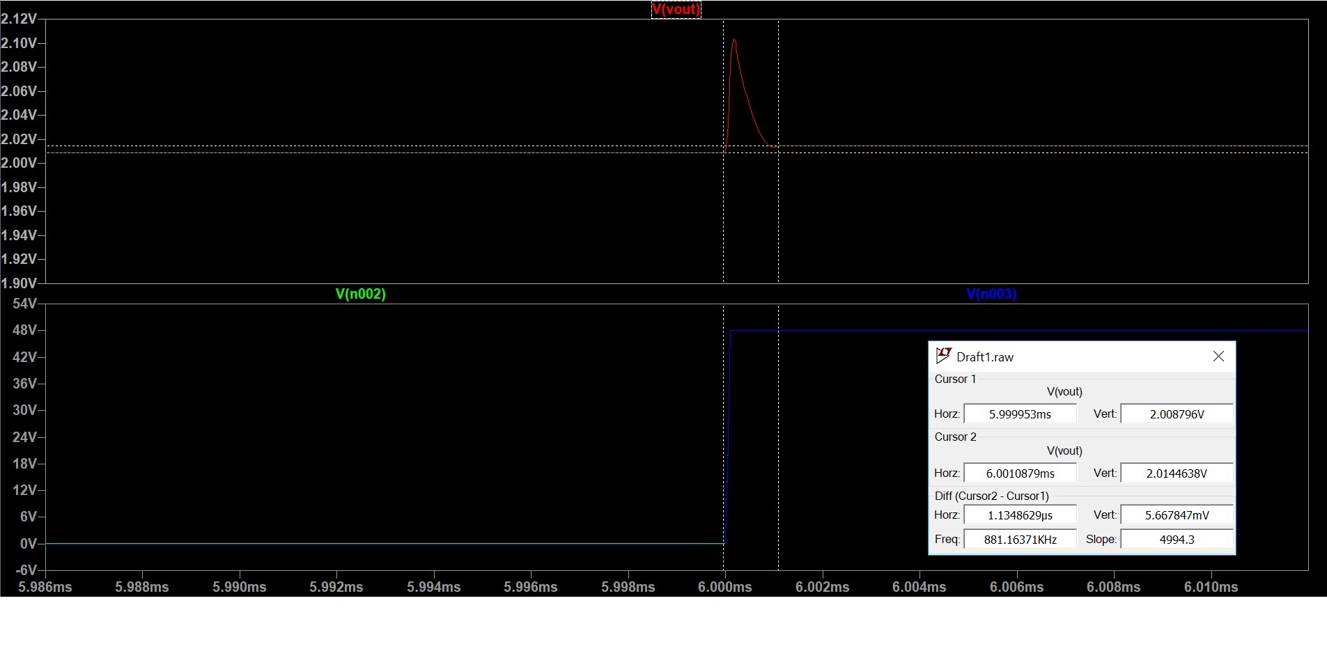

实际上、我在一个共模电压可能在0V 至48V 之间变化的系统中执行 OCP 功能。 由于共模电压的换向是通过 FET 实现的、因此 INA200显示了非常快速的 Vicm 转换(0V 至48V、以纳秒为单位读取)。
根据 INA200数据表的建议、Vsense 将始终高于20mV。 VCC=5V。
我的问题是:INA200是否可以支持这种快速共模输入电压? 它是否能够在合理的时间(小于10µs μ s)内恢复其输出?
目前、我仅使用 INA200 SPICE 模型实现了仿真。 Vsense =100mV、Vcc=5V、Vicm 从0V 转换到48V 的时间设置为100ns。 从仿真的角度来看、INA200似乎接受这种快速转换、输出端仅显示100mV 的峰值和1µs μ s 的恢复时间、如图所示。
但是模型有自己的限制、我想得到您的建议、以便了解 INA200是否可以与此约束一起使用? 或者、如果您知道它可以支持的有关输入共模电压转换的最长上升时间、或者如果这个电路不支持此类约束、您可能会建议使用另一个电路。

    这种行为很可能根本无法很好地建模。
    我碰巧有一些数据用于类似器件、没有比较器的同一放大器。 测试条件、40V 共模阶跃和80mV 恒定差分输入与您的测试条件类似。 以下是响应的样子–CH1是放大器输出、CH2是40V 共模阶跃:
    如您所见、持续峰值远超过1V、持续数 us。
    在这种情况下、INA240是一款性能更佳的器件、但它缺少集成比较器。
    此致、Guang

    10µs、输出似乎在不到1 μ s 的时间内恢复、不是吗? 在 Vicm 转换期间的电压峰值实际上可能会导致比较器触发。
    您是否认为、由于外部电容器、Vicm 边缘的速度变慢、有助于降低此电压尖峰? 根据您的意见、为了避免这种尖峰、受害者转换的最长上升时间是多少?
    感谢您对 INA240的建议、我将查看一下。
    Teo
    您好、Teo、
    对于快速边沿、错误触发确实是一个问题。 正如您所建议的那样、可以减慢边沿的滤波应该会有所帮助。
    我希望大约1us 的边缘会产生最小的过冲;但这只是一个冲头。
    此致、Guang
