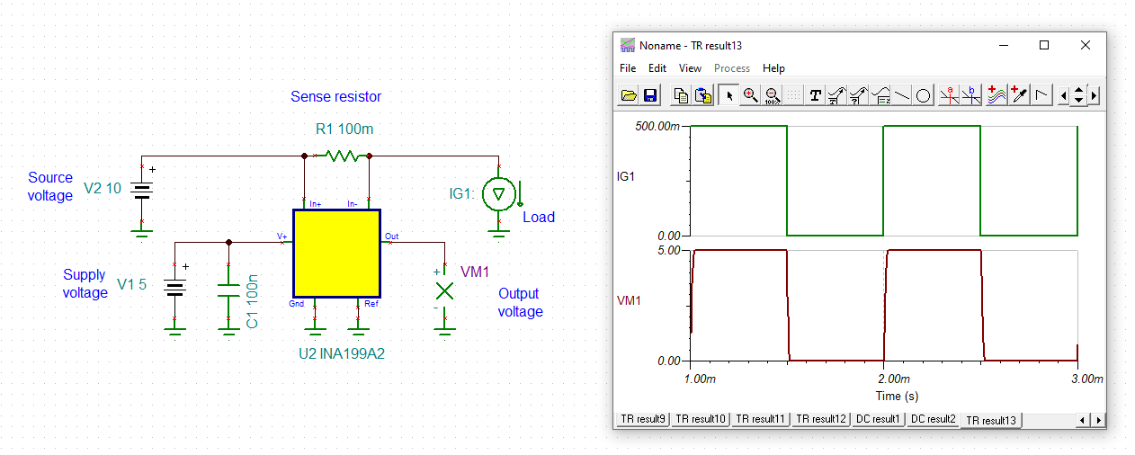

您好、先生、
应用:检测0~500mA 电流
  1. REF 引脚连接至 GND
  2. 电源= 5V
  3. Rshun=100M Ω
  4. 输出与电流检测:有任何公式,
  5. 输出电压是否低于2.0V?
谢谢、Ian。

    Ian、
    1. REF 引脚连接至 GND
      1. 这使其成为单向的
    2. 电源= 5V
      1. 这是一个全局条件、因此您无需在计算误差时添加 PSRR。  请参阅 https://training.ti.com/ti-precision-labs-current-sense-amplifiers 第3.1节和第3.6节
    3. Rshun=100M Ω
      1. 需要考虑该值的容差和精度。
    4. 输出与电流检测:有任何公式,
      1. VOUT =[Rshunt (包含误差)*(电流- IB (输入偏置电流))+VOS]增益
      2. IB 将发生变化、并且通常与目标电流之间的关系非常小。  请参阅数据表中的图8。
      3. Vos 偏移电压是放大器的规格。  视频中提供了更多详细信息。  一些误差源的影响越来越小。  例如、PSRR 很可能不会产生任何误差、因为我们预计指定值不会产生直流差。  视频将提供更多详细信息。
      4. 增益将取决于所选的版本、但规格在-5mV 至5mV 输入范围内完成、版本 A 和 B 为1.5%、 版本 C 为1%增益误差
    5. 输出电压是否低于2.0V?
      1. 此器件与 INA193系列的问题不同。  该器件具有不同的架构、并且电压能力不同。
