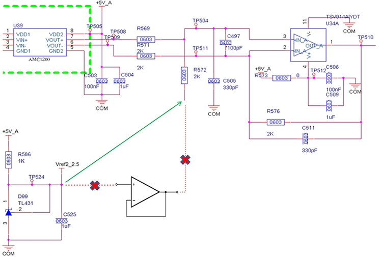

我将使用 AMC1200设计电机相电流采样电路。
Q1:我们知道 AMC1200的输出信号需要由运算放大器调节。通常需要运算放大器输入端的基准源。
那么   、您能否帮助我确认一点:如果我使用 TL431作为基准源 来连接  运算放大器的输入、并且中间没有电压跟随器、那么它是否会导致阻抗匹配问题?我可以这样处理吗?
Q2:我发现一些输入滤波器电路   在 VIN-引脚上没有电阻器。  这两个滤波器之间的区别是什么? 它会产生什么影响?
Q3:如何连接两个信号 VIN-和 GND1(它们是我原理图上的同一个电网 UHE_2)。这两个引脚是否可以直接用铜连接? PCB 布局需要考虑哪些问题?
期待您的帮助、谢谢
    您好、赵
    我将让运算放大器团队回答问题1。
    2.使用这个额外电阻器的原因是为了抵消由器件的输入偏置电流产生的失调电压。 该电阻器的尺寸应与感测电阻器相同、这样流经连接到正负输入端的电阻器的偏置电流会产生相同的偏移。
    此 Excel 计算器不适用于 AMC1200、因为其架构不同、但它可能有助于您了解此设置的工作原理 :https://e2e.ti.com/support/amplifiers/f/14/p/815789/3019110#3019110
    3.这些可以直接连接、也可以在上面 E2E 链接中所示的"R3'"电阻器之后连接。 PCB 布局没有任何特别需要考虑的地方。 我建议查看数据表或 EVM 用户指南中的10.2、例如 http://www.ti.com/lit/ug/sbau187a/sbau187a.pdf
    否则、只需确保电源 VDD1也以同一 GND 为基准。
    如需进一步说明、请将 TL431的 C525更改为不稳定性区域的值、如数据表图18所示。 如果您必须使用1uF 电容器、我建议您更改为 LM4040 2.5V 型号、因为它都是电容器稳定的。
