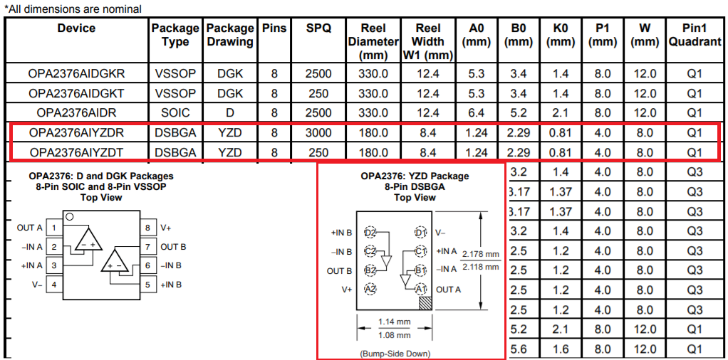

我不清楚 OPA2376 YZD 的尺寸和封装是什么:
  • 数据表第1页的封装尺寸为2.3 x 1.3mm
  • 机械制图第36页的主体尺寸为2.178 x 1.14mm
  • BXL 文件生成2.65 x 1.65mm 的轮廓和3D 封装、其焊盘比机械制图中的焊盘更大、并导出到 Altium 和 STEP 模型
  • 订购信息中的工程图链接在文件中没有封装尺寸
非常感谢
Bernard
    您好、Bernard、
    数据表第36页显示  了采用此芯片级配置的 OPA2376 YZD 的实际尺寸。:2.118 - 2.178mm x 1.08- 1.14mm、请参见下图。
    标称尺寸为2.29 x 1.24mm、适用于封装的磁带尺寸。
    下图显示了此配置中任何芯片级 IC 的 YZD 尺寸的可能范围、其中考虑了广泛的范围。
