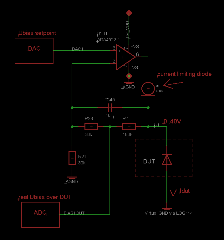

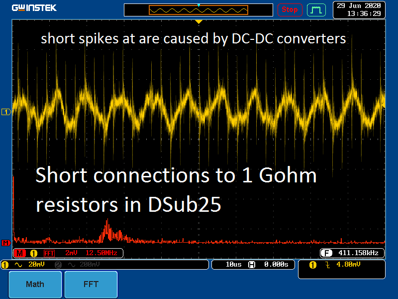

我在这个论坛上了解到、当连接线太长时、LOG114有振荡的趋势。 他们说、这种影响与相补角有关。 我观察到大约100kHz 的清晰图形。 短接导线的振幅可能只有几 mV、如果连接导线的时间更长、则可能会变为几百 mV 甚至伏特。 频率既不随导线长度变化、也不随电流偏置变化。 仅振幅。
我通过旁路直流/直流转换器等方式排除了该"信号"的所有可能来源。 我尝试使用屏蔽电缆、例如、2线屏蔽电缆在导线上具有 Biase 电压、在另一根线上具有来自 DUT 的电流。 屏蔽已连接到模拟接地。 令人失望的地方 当使用 具有所用屏蔽的同轴电缆时、也会出现同样的效果、即运行偏置和磁芯以将电流传导回电路。
我的设计中有8个 LOG114位于同一个模拟接地(一个巨大的层)上。 它们由+/-5V 供电。 偏置由8 ADA4522 (0..40V)提供。 DUT 连接在 A1和 K1之间、距离电路几米。 LOG114和 ADA4522使用相同的模拟接地。

    振荡是否来自 ADA4522? 为什么在反馈环路中安装了四个电阻器? 您能解释一下此驱动器电路的工作原理吗?
    我提出这一要求是因为该电路具有高源阻抗、根本不提供可支持甚至导致振荡的相位超前补偿。

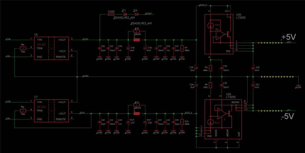

    另一个问题是直流/直流转换器。 简单旁路电容器不足以完全抑制开关噪声和纹波。 需要 π 型滤波器。 和屏蔽!
    您能否展示整个原理图、包括直流/直流开关部分?
    Kai
    尊敬的 Kai:
    感谢您关注我的问题。
    有关 ADA4522周围电路的问题、需要限制流经 DUT 的最大电流并测量其电压。
    事实上、在击穿电压及其附近、传递函数不再是线性的。
    说到 ADA4522,我确实有第一个疑问。 它是一种斩波式 OP。 斩波频率为800kHz。 不过、我观察到100kHz。
    请给我一个星期的时间、用真正线性的东西代替它。
    我有 π 型滤波器和专用稳压器。 现在、我不认为这是一个问题。 不过没有屏蔽。 电源构建在单独的 PCB 上。 未安装250mR 电阻器。
    我将在收到 MSOP-8中 ADA4522的替换产品后立即更新您。
    Dmitri
    尊敬的 Kai:
    我将 ADA4522替换为纯模拟非斩波类型 LT1636。 请随时推荐 TI 产品。 我需要一个引脚兼容的 MSOP-8外壳和高达44V 的单电源。
    现在、使用另一个 OP 时、它看起来不是那么糟糕。 实际上、我再也不能怀疑 LOG114了! 在等待替换件到达时、我确实可以证明 LOG114是稳定的。 我构建了一个适配器、可直接连接到那个长 DSub25电缆的偏置线。 然后、我直接从内部模拟电源(+5V 和+44V、是的、来自那些据称有噪声的直流/直流转换器)或仅1.5V 电池获取偏置电压。 该100kHz 振荡不会出现!  但是、如果我从 ADA4522的输出之一(全部8条偏置线连接在一起)中获取40V 电压、恐怖就会再次出现。 对我来说、这证明了 ADA4522对此负责。 即使我在其输出端的偏置电压中看不到该噪声、它也会以某种方式被串扰或其他东西放大。
    LT1636未使100kHz 峰值完全消失。 但现在它大约为50mV p-p。 我仍然无法理解它的来源。 我使用 TI 的 DAC8568设置这些运算放大器的输入电压。 我切断了与 PCB 上 DAC8568的连接、并继续尝试不同的电压、例如+5V 电源等、以查看我是否会消除这些100kHz。 奇怪的是、当我连接到 DAC 输出和内部基准输出(2.5V)时、大约为100kHz。 它看起来是来自 DAC8568。 我的意思是、我无法直接在 DAC8568的这个基准引脚上看到。 但是、它在 LOG114的输出端可见。 不过,这对我来说是一个谜。 Raspberry PI 已关闭、当时拔下插头。 SPI 接口未产生噪声。  我认为 DAC8568必须是一种纯静态器件、内部不含任何振荡器、是这样吗?
    无论如何、我可以证明、尽管使用了长的纯屏蔽电缆、LOG114仍然可以保持稳定。
    非常感谢您的关注。 它确实起了作用。
    Dmitri

    在查看原理图时、我会想到以下几点:
    1.我在两个开关的输入端看不到 π 型滤波器。 我强烈建议不仅在开关的输出端、而且在输入端使用 Pi 滤波器。
    2.您不应使用来自开关未过滤输出的电压(保险丝2、D1和 D4)。 该电压受到纹波噪声的严重污染!
    不知道这是否是 DAC8568的问题、但看起来完全静态的 DAC、或者换句话说、当数字控制线上没有任何内容时、看起来完全安静的 DAC、仍然可以运行一个或多个隐藏的内部振荡器。 考虑一个用于生成辅助电压或类似电压的电荷泵。 因此、我建议在 DAC 的输出和 OPAMP 的输入之间安装一个 RC 低通滤波器。
    4.您的应用是一个混合模拟数字电路,对信号接地布线提出了特别高的要求。 如果模拟和数字接地位于错误的位置、即使是最好的电路也无法正常工作。
    Kai
