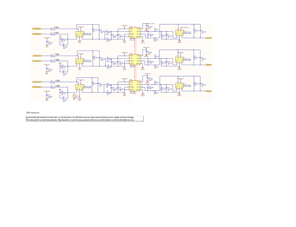

我们在差分配置中使用 OPA376。 我们注意到、测量值可能会从电路板变为另一电路板、也可能变为另一电路。 我们使用其中的三个器件来测量3P 电压。 例如、如果我们将其他组件放置在 PCB 的另一侧(焊接侧)、这些附加组件会对 OPA376电路行为产生影响;即使交流输入电压相位相同、测量也会出错和不同。
第一个疑问是 OPA376是否适合采用差分配置进行交流测量。 我们的电路。
对于所有这三个电路、PCB 上都有一个独特的接地层、这是否是一个问题?

    Ciao Roberto、
    请删除 C4、C13和 C22。 它们会侵蚀光隔离器输出级的相位裕度、并导致电路不稳定:
    此外、我将减小 C3、C7、C12、C16、C21、 C25从1nF 更改为100pF。 这将改善共模抑制。 在差分输出放大器中采用容差为5%(或更高)、容差为100pF 的 NPO 电容器以及容差为1%甚至0.1%的10k 电阻器。 这还将改善共模抑制。
    布纳福图纳:-)
    Kai

    我删除了 ACPL 之后的所有组件。 我注意到第一个放大器级上存在该问题。
    我尝试减小这一侧的电容。
    谢谢你
    Roberto
    修改电容后、结果是相同的。
    但我验证了问题的原因是由于1V 电源。 降低 OPA376输入端的阻抗、电路始终正常工作。
    谢谢你
    Roberto
