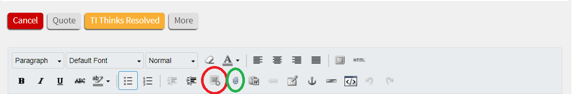

    您好、Louis、
    如 Kai 建议的、请通过红色圆圈内的图标上传图像文件、并通过绿色圆圈内的图标上传标准文件。
