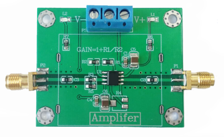

    我订购了一个稍微修改过的光电探测器 PCB、我将看到这种情况。 以前反馈电阻器位于底层、如图所示、我将它们放置在顶层、放在运算放大器上、并移除了它们周围的多边形。
     除了每个电源引脚上的2个旁路电容器(0402/10pF -陶瓷、1206/100nF 钽电容器)和运算放大器(Murata BLM21BD272SH1L)每个电源引脚上的铁氧体磁珠外、我还添加了额外的10uF 铝聚合物电容器。
    上图是 OPA847的评估板、我尝试使我的布局与之类似。 下图是我的新设计。 我希望这次它能起作用。 我非常感谢您对设计的任何评论。

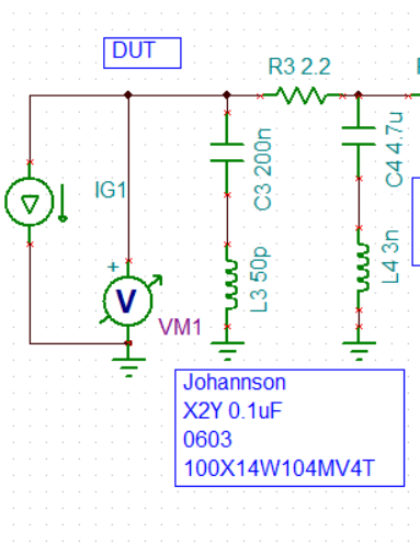

    不确定是否有用、但请尝试使用1nF X2Y 电容器替换10pF 去耦电容器。 钽具有低自谐振 F、这些 X2Y 要好得多。 您的10pF 太低、无法用于您感兴趣的频率。
    我之前已经做了一些建模工作、使用不同的电容模型从电源引脚中观察电源引脚、下面是一个让您开始的模型、4.7uF 是钽电容器、100nF 是 X2Y 电容器-请注意自谐振 L 的巨大差异
