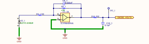

我们有一个读数板、用于使用 TLV9064运算放大器将电流转换为电压。 我需要测量来自光电二极管的电流。 根据数据表、只要没有光照条件、它将产生100uA 的电流、但我无法测量等效电压。 到目前为止、我们没有 UV-A 光源、因此无法验证电路。 如果此电路需要任何更新、请告知我。

    您好、先生、
    由于技术问题、之前的附件中遗漏了图像。 因此、请找到随附的文档供您参考。
    您好 Vignesh、
    如果没有光、则二极管应产生100uA 的电流。  我是否理解正确?  在这种情况下、100uA 的电流将流经47kOhm 反馈电阻器、从而在放大器的输出端产生4.7V 的电压。  如果我们假设放大器在 V+端使用5V 单电源、在 V-端使用 GND、这将是正常的。  尽管如此、您应该注意到、如果二极管在光线较多时提供更大的电流、则放大器的输出将轨到 V+电压。
    但是、您的 IN+引脚连接到 GND。  将其中一个输入直接连接到电源轨不是一个好主意、因为这也会导致放大器希望在输出端进行电源轨。  如果这毫无意义、请告诉我。
    您可能还会发现 此资源 对您有所帮助。  下载放大器电子书并转至第265页。  有一个示例说明了如何设计这种类型的电路、您可能会发现这种电路很有用。
    Daniel
