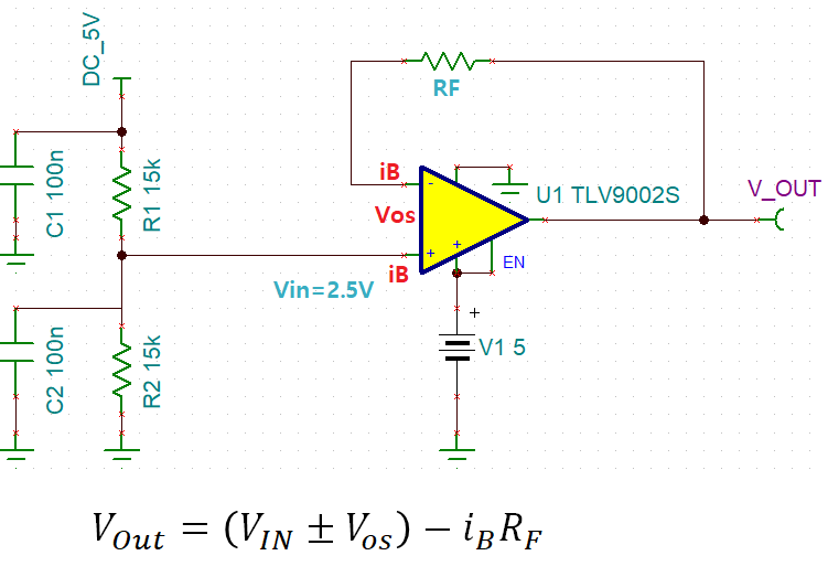

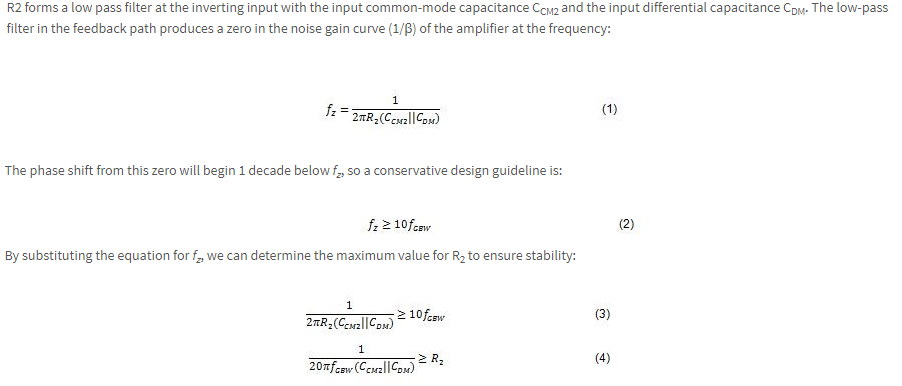

1) 案例1。 我想了使用中4.53k 的详细值的几个原因。 相补角校正的作用。 (链接:https://e2e.ti.com/blogs_/archives/b/precisionhub/archive/2014/07/15/resistors-in-the-feedback-of-a-buffer-ask-why)
仿真可以根据 OP-AMP 共模电容、差分电容、频带宽度和反馈电阻确定零图。
因此、确认相位裕度也是可调的。
问题是、基准电压为2.5V 直流、但我想知道相位裕度值是否会对输出值产生很大影响。
2)案例1。 我认为 V_out 的表达式如下。
在这里、虽然它通常为 V_OUT≒V_ref、但人们认为、由于运算放大器的失调电压和偏置电流特性、可能会出现一些输出波动。
反馈电阻为 V_ref = 2.5V、我认为电阻调优可实现精确的输出校正。  我想知道你的看法。

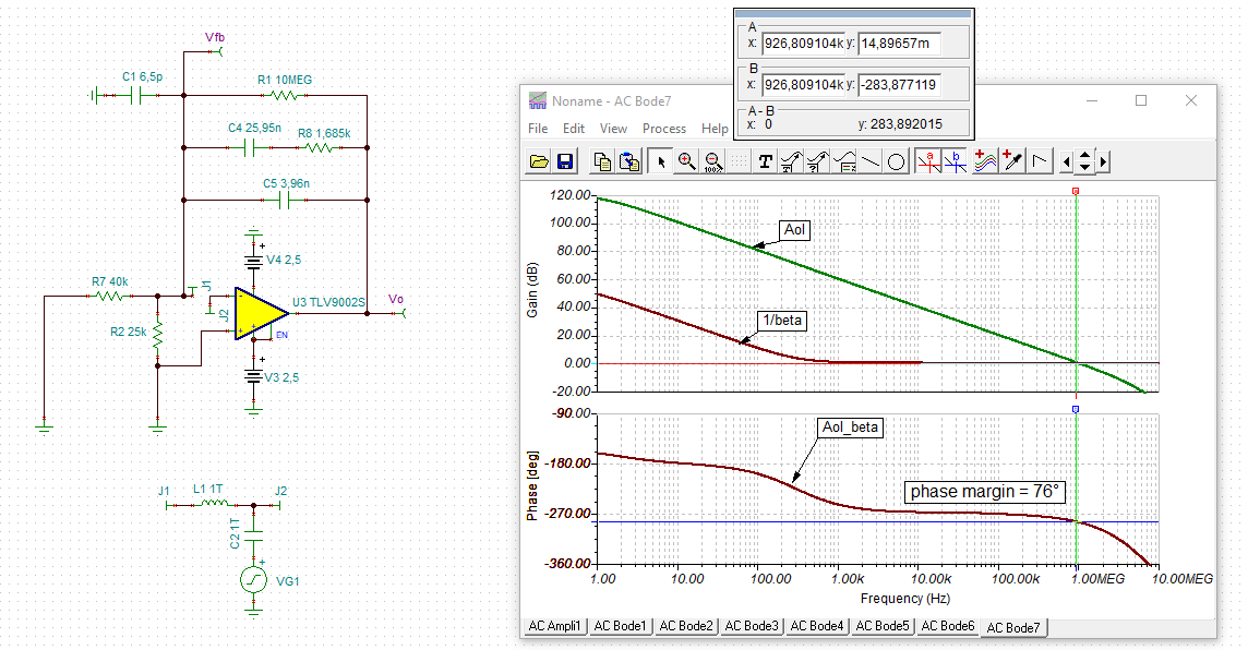

3)。 案例2。 我还认为输出饱和、因为它是一个直流比较器、通过比较两个输入来输出高电平或低电平。
如果是、上述直流比较器是否无法测量增益裕度和相位裕度?
如果有方法来衡量它、如果您详细地告诉我、我将不胜感激。

    尊敬的 Si Yoon Kim:
    以下是针对补偿器电路的相位稳定性分析:
    e2e.ti.com/.../si_5F00_comp_5F00_phase.TSC
    Kai

    尊敬的 Si Yoon Kim:
    对我来说、这个4.53k 电阻器是胡说的。 我看不到安装它的原因。 它的唯一影响是减小相位裕度并导致不稳定。
    此外、TLV9004是一款具有超低输入偏置电流的 CMOS 运算放大器、因此绝对没有理由提供输入偏置电流消除功能。 5pA x 4.53k = 23nV。 因此、0.4mV 的输入失调电压是17400倍...
    Kai
    Si Yoon、您好!
    我将在这里回答问题1和2。
    除非电路不稳定或接近不稳定、否则相位裕度不会显著影响输出值。  否则、反馈环路中的电阻器导致的相位裕度变化仅是瞬态响应期间的输出过冲。  如果电路具有足够的相位裕度、那么这实际上无关紧要。
    至于通过该电阻器对电路进行调优、正如 Kai 所指出的、放大器的偏置电流太小、不适合这样做。  偏置电流导致的输出电压如此微小的变化将由失调电压决定。
    如果您不知道 R3电阻器的用途、可以简单地将其取出吗?

    1)。 然后、例如、要将运算放大器替换为"LMH6643"、
    基于5V 电源的电源、输入偏置电流=-1.7uA (典型值)、
    如果 R = 4.53k、Vos =±7mV (最大值)、是否可以查看它以移除输入偏置电流?

    关于问题3、Kai 的方法是正确的。  这是仿真相补角的正确方法。  您可以在 本演示中了解有关它的更多信息。  请注意,C1的用途是对放大器的输入阻抗进行建模,而其电路中的"VFB"是主要关注的节点,因为它相当于 AOL*Beta。
    对于您的电路、您还可以执行稍微更简单的分析以获得相补角。  它与 Kai 所示的方法类似、但您无需将器件的输入电容作为额外的电路电容器。  下面 是该方法的说明
    关于问题4和5、在对积分器进行稳定性分析之前、您需要确保电路具有适当的直流偏置。  换句话说、您需要确保放大器处于其线性运行区域、而不是处于两个电源轨之一。  为此、只需获取电路、然后在运行稳定性仿真之前运行直流仿真并检查放大器输出端的电压。  如果它不是太靠近其中一个电源轨、那么您的电路已经找到了一个偏置点用于稳定性仿真。  如果离电源轨太近、则调整直流电压或电路元件值。
