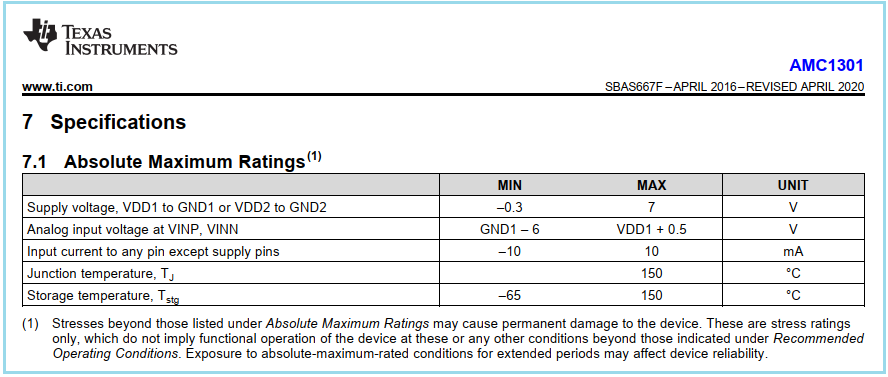

    您好、Rajeev、
    是的、当然、这会损坏芯片。 请参阅数据表的绝对最大额定值:
    您是否限制了输入电流?

    我相信在远期偏置方面不会有类似的问题。 限制器件输入引脚电流的主要因素是10mA。  为了安全起见、我建议增大电阻器值以进一步限制加电前流入输入引脚的电流、并确保输入引脚上的 VDD1电压值小于0.5V、如表中 Kai 所示。

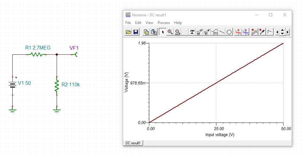

    您好、Rajeev、
    亚历山大是完全正确的。 诀窍是使用高欧姆分压器。 这将使您的50V 输入电压产生2V 电压、这正是 AMC1311所需的电压、当电源电压为零时、它将大幅降低输入故障电流。 您可以在 AMC1311的输入端使用该分压器:
    e2e.ti.com/.../rajeev_5F00_amc1311.TSC
    为什么只使用这些值?
    AMC1311的输入失调电压典型值为0.4mV、输入偏置电流典型值为3.5nA:
    为了使故障电流保持在低电平、分压器显示为非常高的欧姆值。 当允许由等于输入失调电压的输入偏置电流引起的误差电压时、可以找到一个良好的折衷方案。 因此、AMC1311从其输入到接地的阻抗应不超过0.4mV/3.5nA = 114K。 2M7和110k 的并联电阻为106k、符合此经验法则。
    什么是故障电流?
    在最坏的情况下、50V/2M7 = 19µA μ A 的电流将流入 AMC1311的输入端。 这几乎不会损坏 AMC1311。 该电流非常低、您甚至可以使用欧姆值较低的分压器、以最大限度地降低总输入失调电压。 但这是你的决定:-)
    Kai
