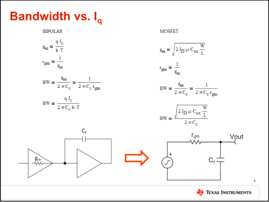

    您可能很清楚、放大器的带宽取决于静态电流。  对于 CMOS 放大器、带宽将取决于静态电流的平方、如下所示。  图像取自德州仪器的高精度实验室视频/幻灯片演示。  您可以 在此处查看。

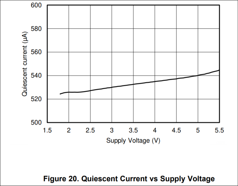

    对于 TLV906X 器件、静态电流随电源电压的变化不是很剧烈、如下面所示。  使用这些信息、我们可以平衡器件的电源电压和带宽之间的关系。  快退纸张计算使我可以在电源电压变化时实现大约2%的带宽变化。  我继续与一位经验丰富的同事再次核实了这件事、只是为了确保我不会错过这里的东西、他也确认了这件事。
