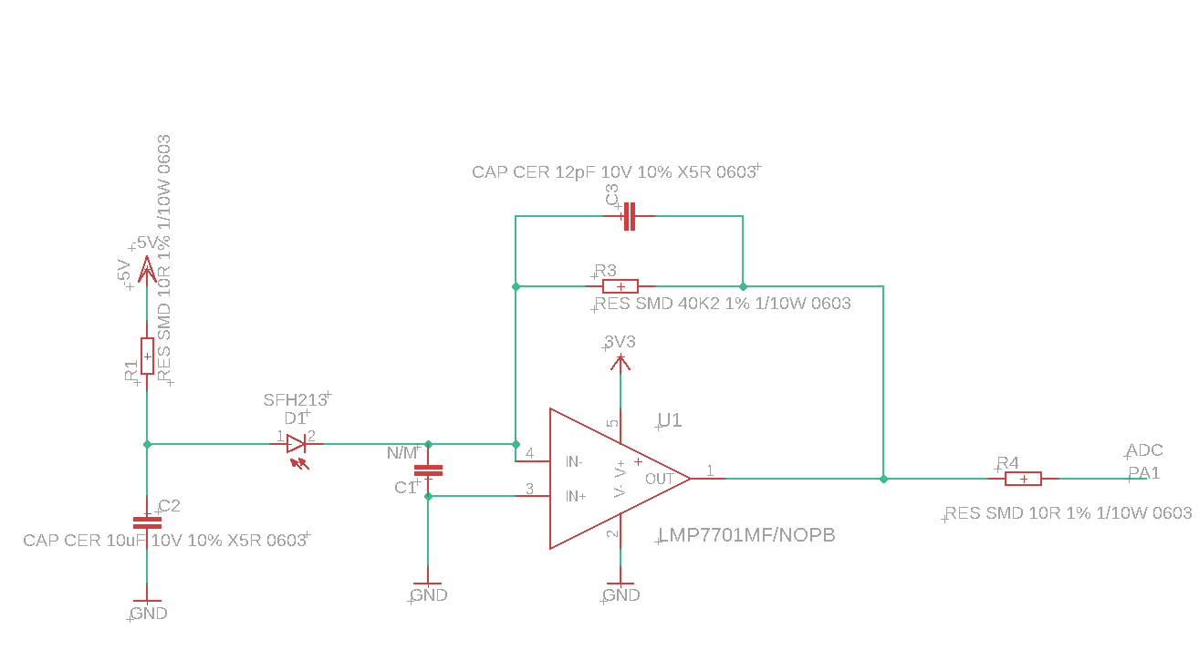

你好!!
我正在尝试设计一个能够测量一个光电二极管(PN:SFH213)中的光通量的电路。
我在几个安装场合使用了 webench 工具、但此功能不再可用。 Webench 建议我使用该电路、但我想了解发生了什么并知道公式、以便在必要时更改值。
似乎是一个跨阻电路、那么为什么需要使用跨阻而不是共分流+运算放大器电路?
我来自巴西、要获取这些组件非常困难且成本高昂。 这就是为什么我要尽量减少设计错误的可能性。
