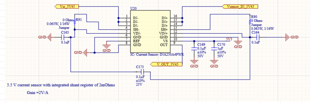

大家好、
我有一位客户计划在4个不同的开关之间使用 INA250进行电流感应。
在所有情况下、原理图都是等效的、但所选的 INA250系列是不同的。
您能否帮助查看原理图并告诉我您的反馈?
开关1:
VIN = 12V、Vout = 4.7V、Iout = 0.88A
选择 INA250A4。
开关2:
VIN = 12V、Vout = 20.7V、Iout = 2A
选择 INA250A3。
开关3:
VIN = 12V、Vout = 5.5V、Iout = 1.23A
选择 INA250A4。
开关4:
VIN = 12V、Vout = 3.8V、Iout = 3.8A 至4A。
选择 INA250A2。
Kevin
    尊敬的 Kevin:
    感谢您深入了解该论坛。  因此、如果我正确地解释了您的情况、INA250监控开关1的输出电压应为1.76V /输出电流、INA250监控开关2的输出电压应为1.6V /输出电流、INA250监控开关3的输出电压应为2.46V /输出电流、INA250监控开关4的输出电压应为2V /输出电流。  这些值都完全处于器件的摆幅范围内(50mV 至3.1V)。  如果 Vout 对应于 INA250s 所见的共模、那么它们也在 INA250建议的范围内。  因此、我不会看到您提供的原理图有问题。
