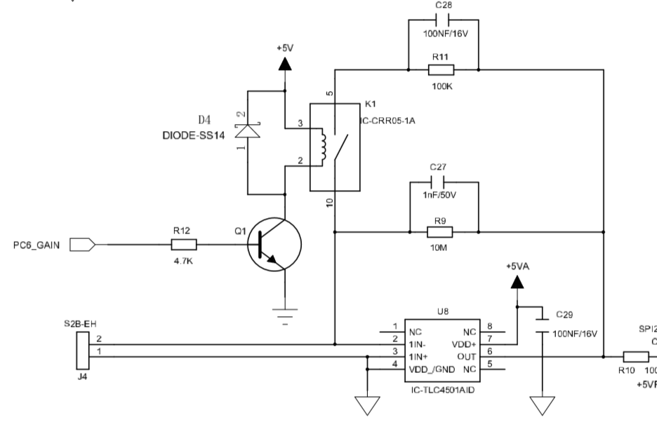

尊敬的同事:
我们的客户有一个奇怪的问题。
他们在第一批产品中制造了一些 PCB、没有这个问题。
目前、他们在第二批产品中制造了一些 PCB、发现 PD 未连接到输入端时。 输出中有一个直流2-3mV。
该偏置电压与反馈电阻成正比、与反馈电容器无关。
在测试中、K1始终处于打开状态。
我让客户执行 AB 变化测试。 结果是我们的芯片正常、问题 是 PCB。
因此、我想存在流向反馈电阻的泄漏电流。
您能给我们一些建议、以找到原因或 PCB 布局吗?
非常感谢!
罗克苏
    偏移2mV 对应于1in−和1in +/GND 之间的200pA 电流。
    该泄漏可能是由助焊剂残留物(或其他污垢)引起的、可能是在诸如 J4的通孔组件上。
    尊敬的 Rock:
    感谢 Clements 的建议。
    由于这是 TIA 配置、Vout = I_IN * RF = IN_IN * 10x10^6。 Clemen 非常好地指出、J4处或引脚2与引脚3/pin4之间可能存在电流泄漏路径。
    您能否在超声波浴中清洗这些 PCB 15-20分钟左右? 如果问题仍然存在,请告诉我们。
