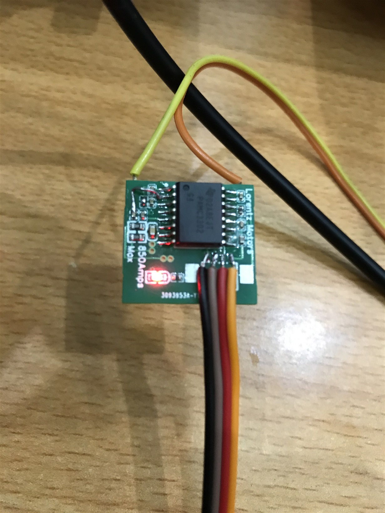

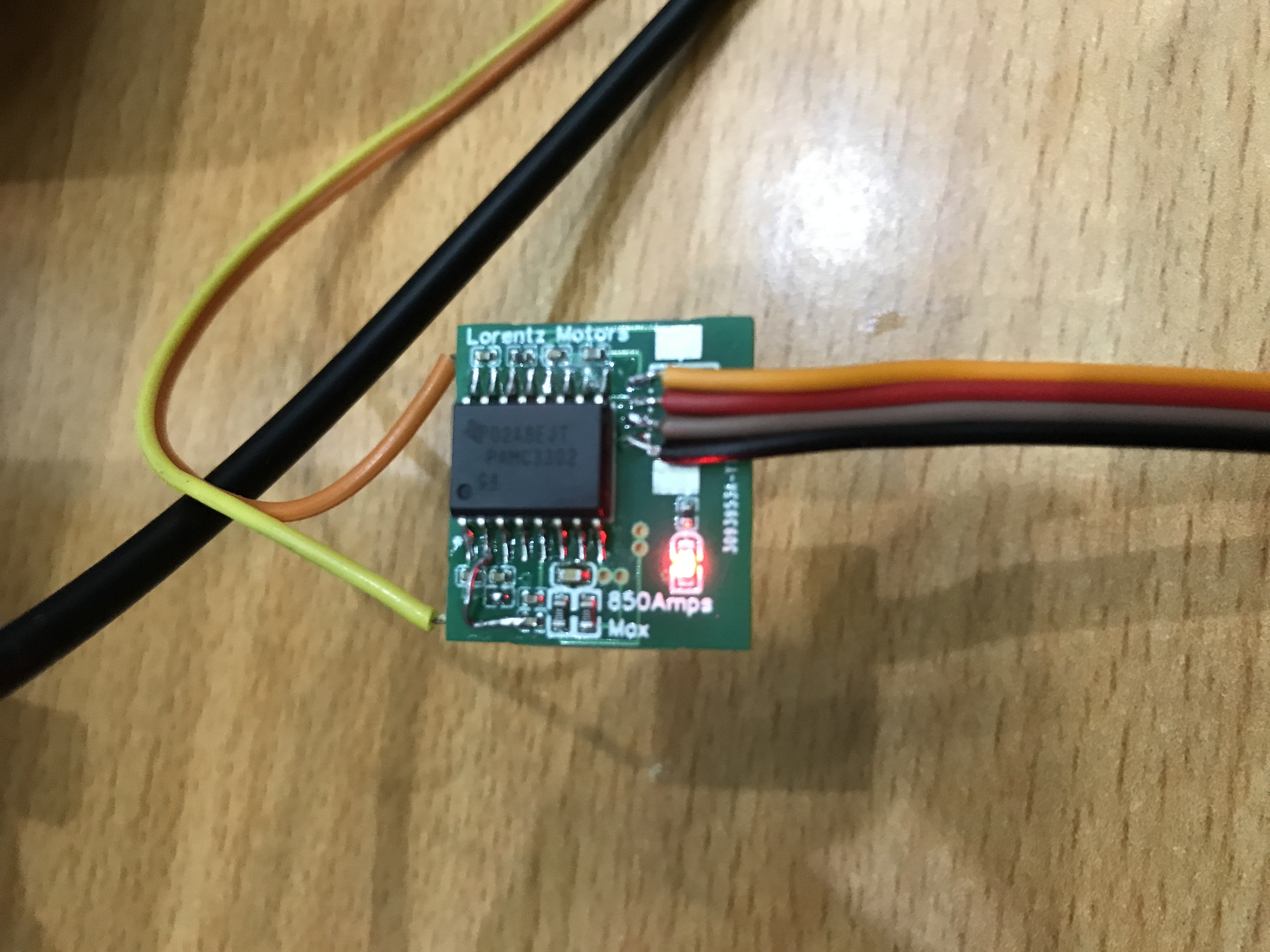

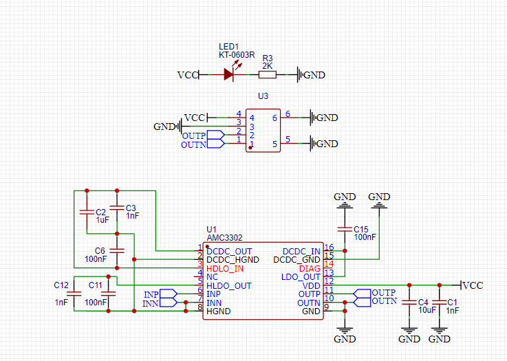

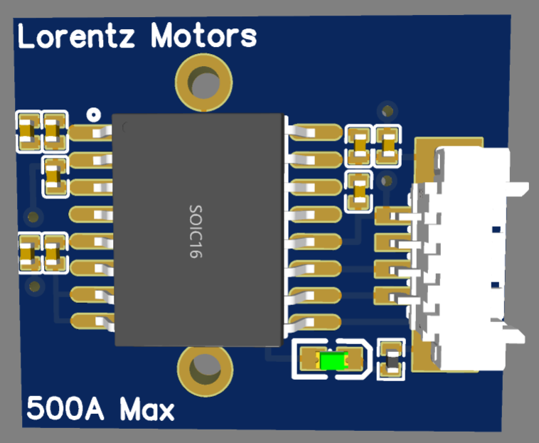

我刚刚购买了隔离式放大器 AMC3302  (具有集成直流/直流转换器的±50mV 输入、增强型隔离放大器)、计划直接连接到250uOhm 分流电阻器以用于电机控制应用。
我以前在 AMC1301上有过经验、它在+-250mV 输入下工作得很好、我使用函数发生器(正弦波形)直接注入 INP 和 INN
但是、由于我使用 AMC3302更改设计、IC 的输出仅保持1.65V 直流电压、这意味着放大器无法识别输入信号(由函数发生器生成)、可能我的原理图是错误的、需要更正。 请进行审核并提供反馈。 谢谢你

    很遗憾听到您在使用 AMC3302时遇到问题!  我不熟悉这些 PCB、它们是您自己的设计吗?
    尊敬的 Tom
    是的、当然、我是自己设计的
    BR
    Abdin
    尊敬的 Abdin:
    我把它带回去、我看到您将 OUTn 接地、请切断该迹线。  AMC3302具有真正的差分输出、不应直接对地短路。
    你(们)好,Tom
    好的、我将用切割器切割它、然后尝试在今天下午再次上电、我 将告诉您结果、希望这将解决问题。 我之前在 AMC1301方面的经验、我刚刚将 OUTN 连接到 GND 以实现单端差分、因为 UC 也具有单端 ADC。 但没关系、我会尝试一下。

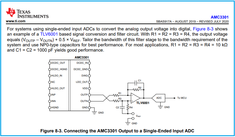

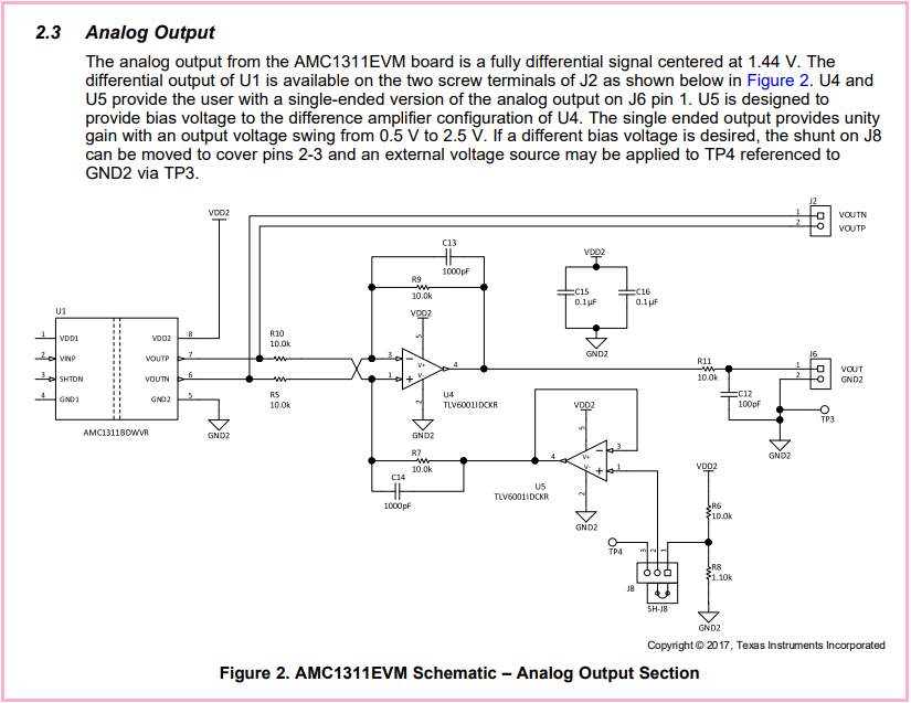

    尊敬的 Abdin:
    和-要实现适当的共模抑制和开关噪声抑制-请不要忘记在 AMC3302的输出端添加差分放大器、如下所示:
    或此处:
    这是必需的:-)
    当然、也可以连接具有差分输入的 ADC。
    Kai

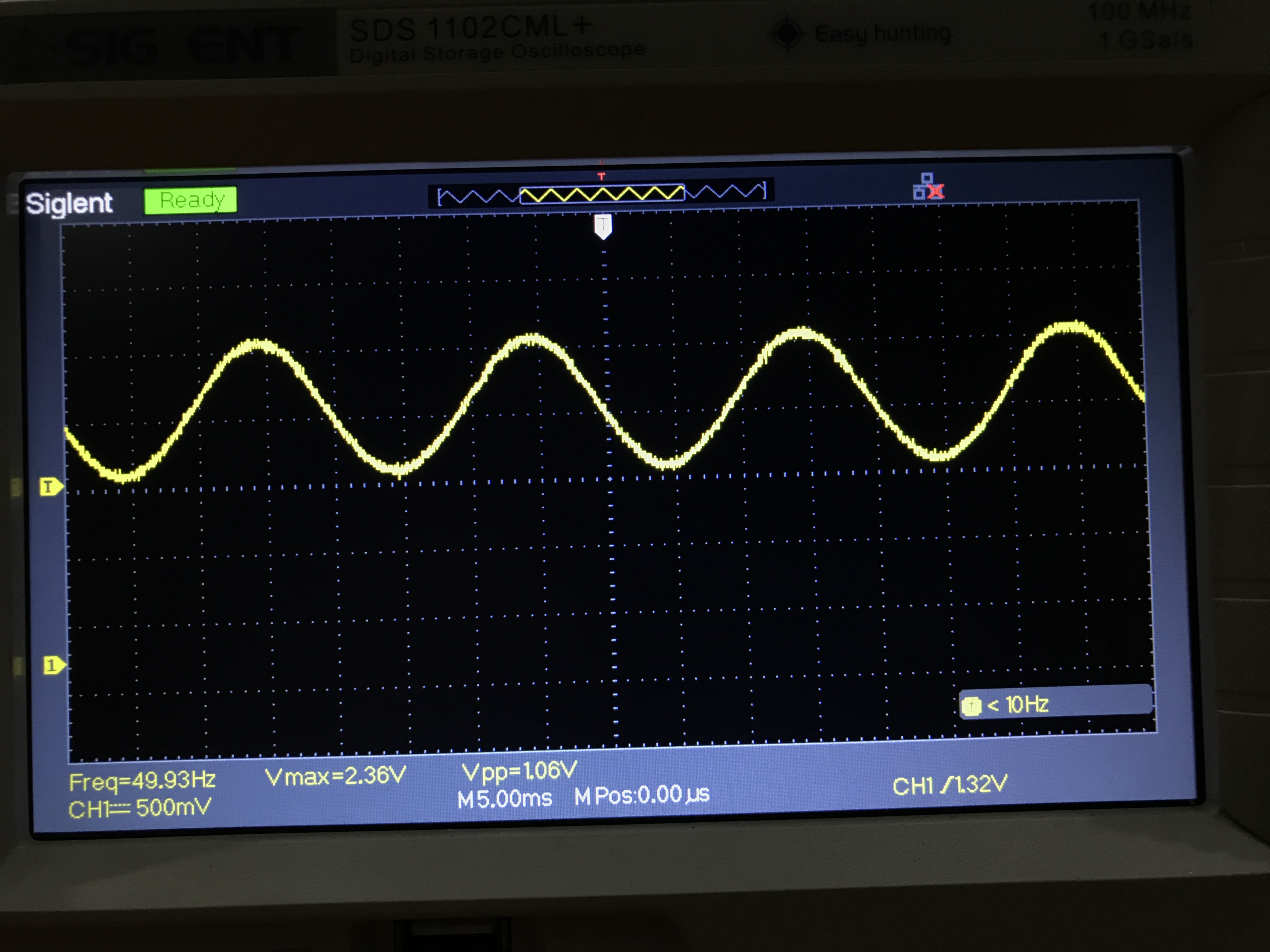

    仍然不起作用、我让 OUTN 浮动、我用接地基准测量 OUTP、仍然获得平坦信号、我还在附件或如下所示的 PDF 文件中附加了我的报告(可能很小、请下载附件)

    尊敬的 Abdin:
    作为早期的调试步骤、请尝试将两个输入短接至 GND 并验证 VOUTP 是否为1.44V。
    您可能需要将来自信号发生器的信号通过电阻器压降、而不是直接连接到输入端。 与 AMC1301相比、AMC3302的差分输入电阻要低得多、并且您的信号发生器可能难以提供这么大的电流。
    尊敬的 Tom、Kai 和 Alex

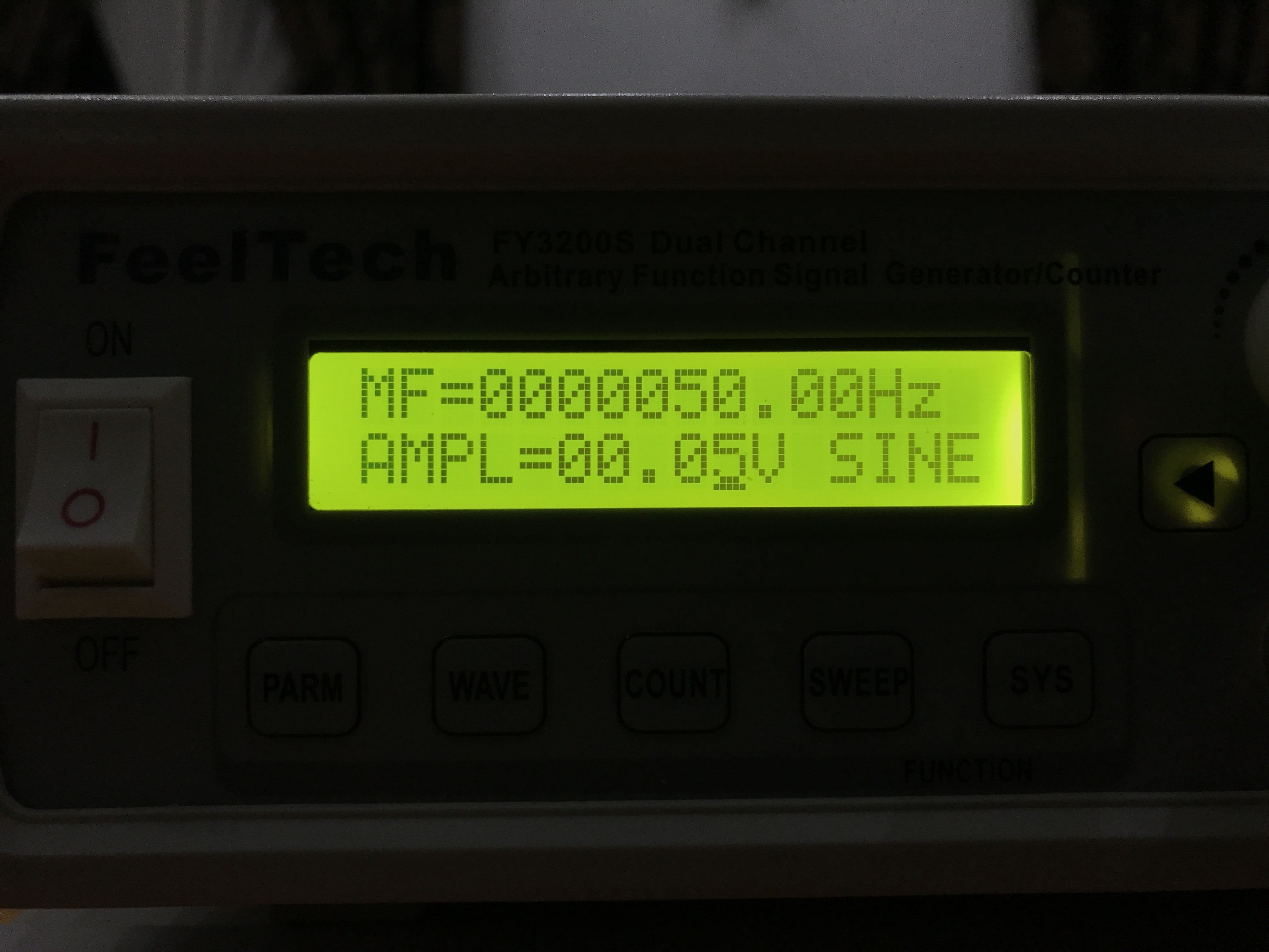

    我在函数发生器方面犯了很大的错误。 IT 设置,偏移量为1.65V:)  --(LOL)
    我将 其设置回0.00V 偏移。 原理图和电路一开始就已经正确了、只是测试了它没有的 AMC
    我知道、仅使用 OUTP 的结果不会获得全差分输出的真正电势(我只获得1Vpp 正弦信号、因为我测量的 OUTP 是指 GND、而不是 OUTP 和 OUTN) 下一个硬件版本将配备 OPA376或等效器件、以获得0 - 3.3V 正弦信号的全摆幅。
