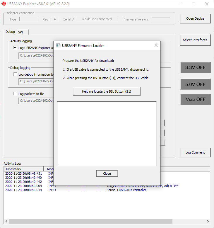

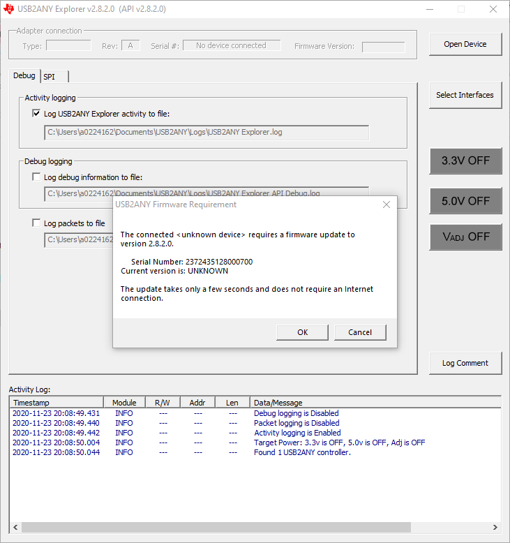

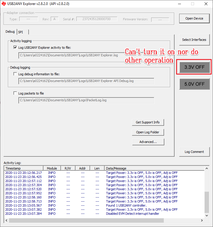

我无法使用 USB2Any GUI。 请告诉您如何使用它吗?
下面逐步显示了问题。
步骤1.
我遵循指导但没有使用。
非常感谢。
    您好、Chen Jiao、
    您是否有机会使用64位 PC 操作系统? USB2ANY 的固件版本是最新版本。
    USB2ANY 驱动程序只能在32位操作系统环境中运行、它可以是32位 Windows 7、Windows 8或 Windows 10。 USB2ANY 驱动程序无法与64位操作系统配合使用。
    请告诉我们这是否是您的问题。
    最棒的
    Raymond
    您好、Raymond、
    是的、我的 PC 是64位系统。 我们是否有任何64位 USB2ANY 版本?
    现在 、我们 公司的 PC 和客户的 PC 都不使用32位系统、这带来了很多问题。
    非常感谢。
    您好、Chen Jiao、
    遗憾的是、我们在 USB2ANY 工具中没有64位驱动程序版本。 如果要使用该工具、您必须找到运行32位操作系统或使用32位 Windows 10操作系统的旧笔记本电脑或 PC、这种情况很少见(市场上不常见)。
    顺便说一下、我们的团队不支持 USB2ANY 工具。
