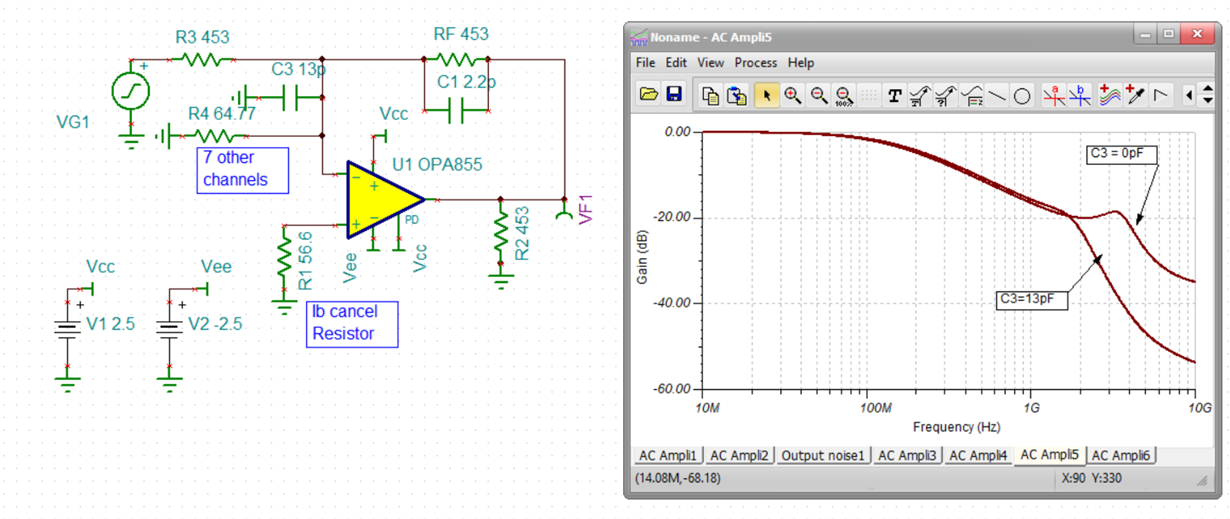

感谢您对先前主题的澄清。 我们有这个具有 OPA855的第二级加法放大器、它应该在9V/V 增益下保持稳定。
第一级与 OPA855数据表中的反相配置(增益=–7V/V)等效。 是否有任何方法可确保两级的稳定性?
Daniel
    在较高频率下、您可能需要在反相节点上使用一个13pf 电容接地、从而使 NG 在2.2pF 反馈 C 下形成7个形状、
    谢谢、Michael。
    我们是否还需要在第一级使用一些电容器?
    我不记得第一阶段、您可以再发送一次吗?
    当然。 在这里。
    输出将进入第二级。
    无法判断您的电源电压是多少、但该第一级看起来是合理的、
    作为双极输入、R2 = 453欧姆时、可以提高直流输出误差。输入 HP 滤波器大约为245kHz、因此假设您的信号仅高于该值、则使用并联电容器100kHz 或3.6nF 来降低 V+偏置 R 的噪声。 是的、由于交流耦合直流精度并不重要、因此这只是一个选项。 这是第一级响应-相当好、略高于1GHz。
    观察输出点噪声、看起来稳定、
    然后、在反相节点接地端具有和不具有13pF 的求和级-如果没有、则不会产生足够的峰值振荡、但13pF 似乎有所帮助、

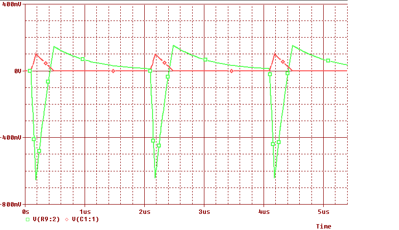

    我使用我们在第一级使用的光传感器的典型脉冲进行了仿真、并且使用您建议的电路进行了一些下冲。 是否有办法克服这一问题?
    您需要使用功能区中的小回形针来插入图、文件等
    抱歉!
    您看到的衰减只是阻断电容器提供的交流耦合效应
    我明白了。 是否有办法避免这种情况?
