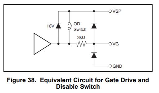

我对 XTR111AIDGQR 有疑问。
禁用 OD 引脚时、IS 和 VG 的状态是什么?
根据 内部方框图、我认为 IS 和 VG 引脚 的电压与 VSP 引脚相同、正确吗?
此外、I 镜像中是否有任何软件控制?
如有任何建议、我们将不胜感激、
Jin
    您好、Jin、
    VIS 始终略低于 VSP。 请查看 XTR111数据表中 VSP-VIS 的这些典型图表。 当输出电流为0A 时、VIS 非常接近 VSP:
    当 OD 被拉至高电平时、VG 将如您所怀疑的那样短接至 VSP。 数据表中的引用:"将 OD 引脚拉至高电平将禁用栅极驱动器、并关闭一个将内部3kΩ Ω 电阻器从 VSP 引脚连接到 VG 引脚的开关。  该电阻器使外部 FET 的栅极放电并闭合通道。'
    您能否澄清软件的含义? I 镜像没有用户控制。
