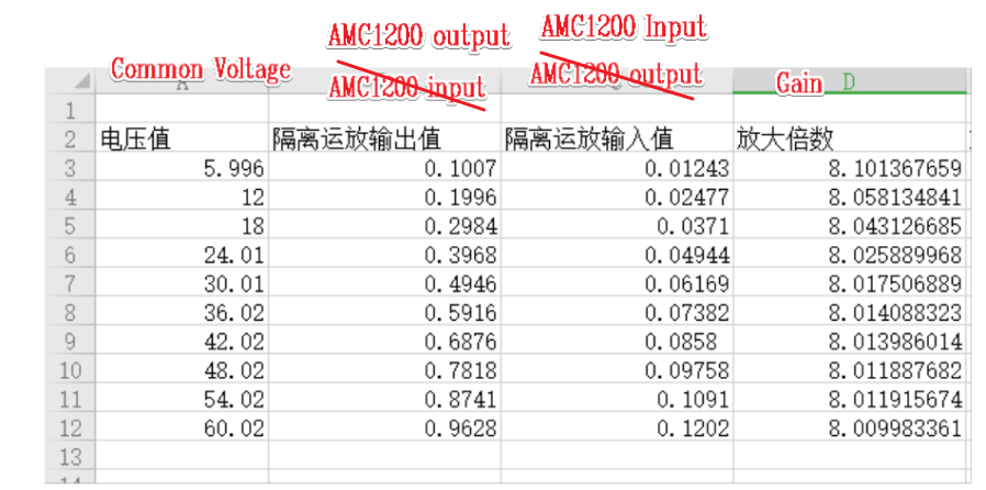

我们发现 AMC1200电路的偏差较大、增益范围较大。 您能否帮助查看原理图以查看是否有任何改进?
谢谢。
原理图
测试结果

    您好、Chen、
    我不理解表:-)
    22k + 22k +3k9+100得出的分频因子为480。 因此、对于60.02V 的输入电压(BATV1+和 BATV1-"之间)、AMC1200输入端的电压应为0.1250V、而不是0.9628V。 请您解释一下吗?

    尊敬的 Kai、Alex:
    抱歉、0.1202是 AMC1200输入、0.9628是 AMC1200输出、因此增益约为8。
    下表是测量结果、它们是在 AMC1200的输入和输出端、VINP 和 VINN 之间的电压以及 VOUTP 和 VOUTN 之间的电压下测得的。
    您能否分析增益偏差为何较大? 从数据表中可以看出、8是正常值、没有最小值或最大值。
    您好、Chen、
    该器件的标称增益为8、环境温度下的额定增益误差为+/-0.5%。 这意味着增益可以在7.96至8.04之间变化、并保持在规格范围内。 该器件还具有失调电压误差、我认为这就是在较低电压下出现较大"增益"值的原因-失调电压误差对总体误差的影响较大。 随着共模电压的增加、静态偏移误差变得越来越小、您可以看到增益越来越接近规格。
    要求他们在0V 共模电压下进行额外的测量。 这应该定义它们的偏移误差。  从输入/输出值中减去该偏移误差(请记住将输入偏移乘以8以输出)、然后重新计算器件的增益。
