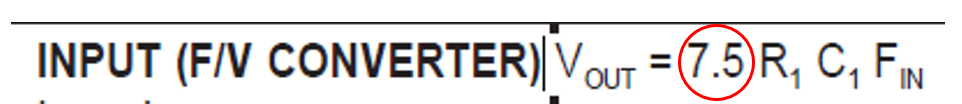

我们想知道 F/V 转换器的 VOUT 精度。
您能告诉我们“7.5”的准确度吗?
(例如、7.5±○○%)
隐藏
    您好、隐藏、
    VFC32数据表未指定 F 至 V 模式的精度、因此我们无法引用特定的精度。 数据表设定并建立了所有产品性能保证。
    VFC32内部的1mA 电流源和运算放大器都是精密的。 数据表图4 F/V 电路中无源器件 R1和 C1的容差变化很可能导致比 VFC32本身产生的误差精度更高。 R1应易于适应0.1 %的低容差电阻类型。 C1和 C2应为高质量、低容差电容器、以实现最佳精度。 如果这些无源器件是精确的、则"估计"频率精度将达到所述 VOUT = 7.5 R1 C1 FIN 的几个百分点
    此致、Thomas
