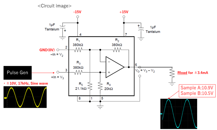

我们将在以下条件下评估 INA117KU/2K5。
我有两个问题。
[第1季度]
在这种情况下,我是否可以为 INA117KU/2K5输入“±10V,17kHz 正弦波”?
[第2季度]
结果、采样 A 的输出电压振幅约为+10.9V。
另一方面、采样 B 大约为+10.5V。
采样 A 大于采样 B、因此增益误差较大。
在以下条件下、采样 A 是否在规格范围内?
(例如、增益误差规格等)
Vs=±15V
-IN=0V (GND)
+IN =±10V、17kHz、正弦波

    您好、隐藏、
    请重复测量、但使用1kHz 而非17kHz。 您现在看到了什么?
    Kai
    您好、隐藏、
    感谢您发帖。 我在 TINA SPICE 中构建了您的简单原理图、结果符合预期(随附)。 您是否能够测试 Kai 的建议? 相同的电路和输入电压、但这次频率为1kHz?
    e2e.ti.com/.../INA117.TSC

    您好、隐藏、
    是的、我们理解。 但是、也请以1kHz 的频率执行测量、以查看 INA117是在17kHz 时开始显示速度限制、还是不同的振幅有其他原因:-)
    Kai
    您好、Kai-San、
    如果为1kHz、则为10.4V 左右。
    我们猜是测量误差。
