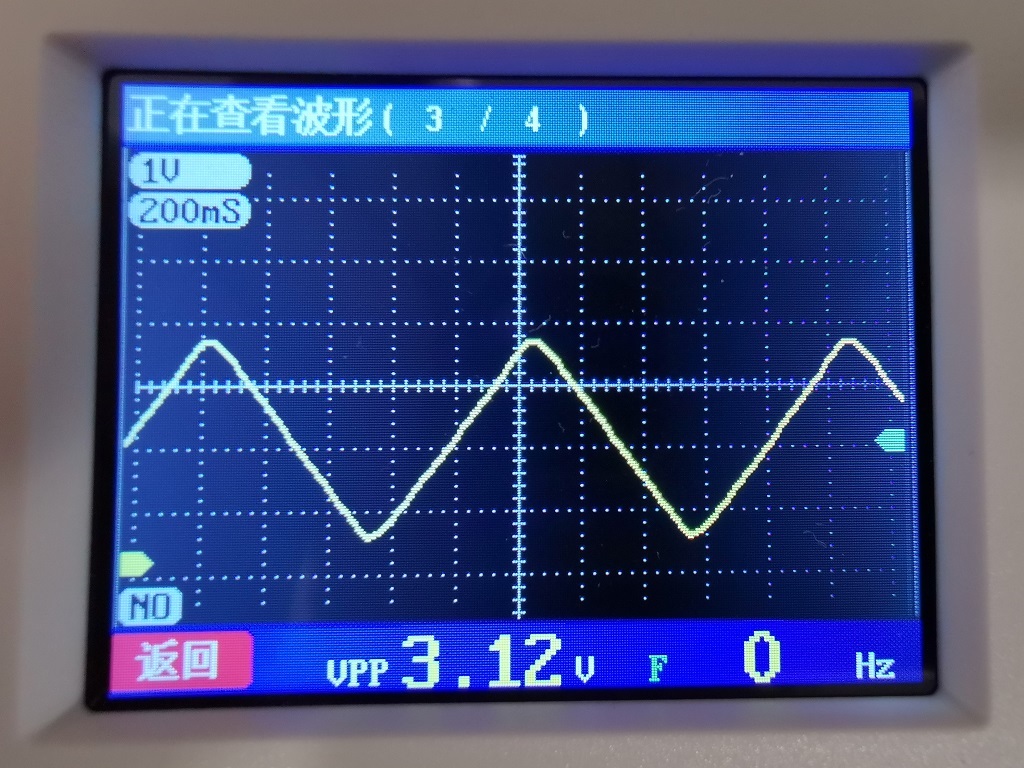

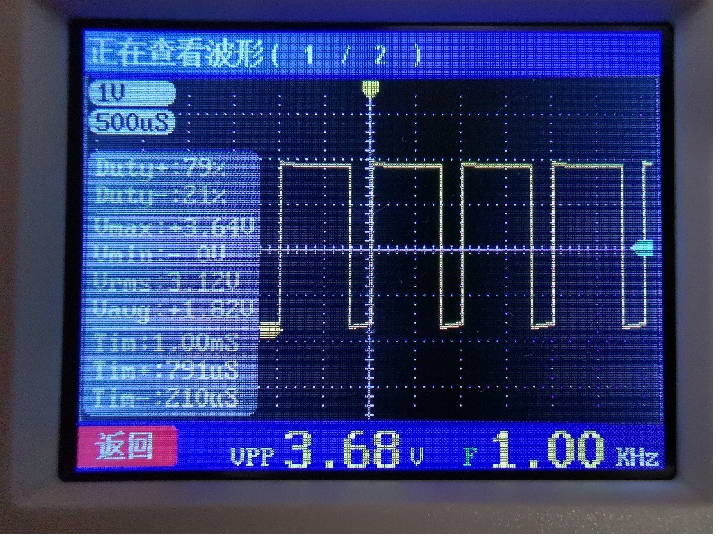

我在电压跟随器中使用 tl072ip 作为 TTL 缓冲器。
该芯片由30V 单电源供电。
Duty +周期期间的输出是正确的、但不适用于占空比。

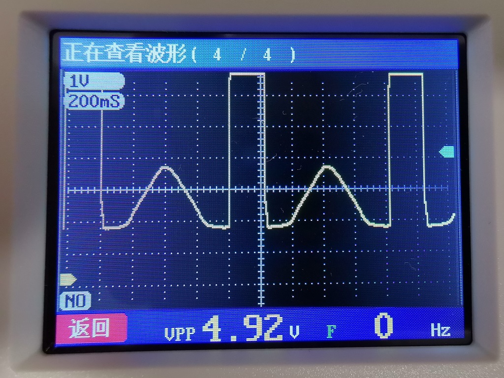

在占空比期间、输出的值被放大至接近电源电压。 我在这里连接了输入和输出波形。
我尝试了3个样本、这种现象是相同的。 我唯一能找到的问题是电源。 我不知道这个芯片只能在轨到轨条件下运行。
    我还设法进行直流扫描、当输入电压低于1.5V 时、似乎存在失真。 当输入电压低于1V 时、输出将与电源电压一样高。
    为什么不查看数据表? 这正是数据表第9.3节讨论的内容:-)
