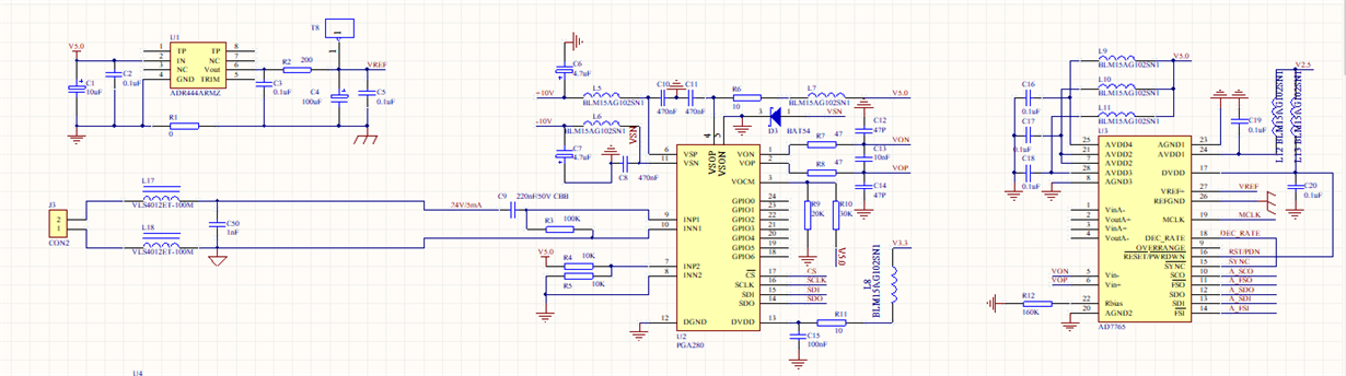

我们的客户使用 PGA280 + AD7765进行信号采集
短接 AD7765的输入、噪声水平很低。 然而、当 PGA280 + AD7765一起测试时、输入短路、增益为1。 在采集 AD7765后、噪声水平非常高、大约为0.5mV。 检查电源的纹波性能、情况良好。 可能的原因是什么? 是否有任何方法可以消除该本底噪声?
    您好、Amy、
    PGA280是一款针对直流精度测量进行了优化的可编程增益放大器、通常用于相对低频信号。 它通常与使用相对较低输出数据速率的 Δ-Σ 转换器配对使用、其中低频范围内的信号或直流测量是需要关注的问题。 下面是 增益=1时 PGA281的总噪声 TINA 仿真图(PGA281使用与 PGA280相同的内核放大器)。  在上述电路配置中、PGA280独立在增益为1V/V 时的预期总输出噪声为@ 1MHz、为136uVRMS (或~0.9mVp-p)。
    系统上的总噪声也将取决于 Δ-Σ 数据速率和 Δ-Σ 转换器的数字滤波器设置。 例如、在~156kHz 的输出数据速率下、AD7765的数字滤波器指定64kHz 的-3dB 带宽。 在此频率下、PGA280的噪声预计约为~59.8uVRMS (或相当于~0.4mVp-p)。  您在系统中看到的0.5mVpp 时的噪声似乎接近于这些设置下此仪表放大器的预期噪声振幅。  降低噪声的一个建议可能是降低 Δ-Σ 的数据速率或降低 Δ-Σ 数字滤波器设置上的 f (-3dB)带宽。
    如果您发现噪声远远超过此值、请告知我们电源电压纹波的振幅和频率以及用于生成所有 PGA280电源(+/-10V 和+5V)的器件。
