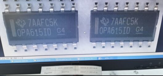

我们购买了器件 OPA615IDR。我们发现正面标记是一样的。但是背面标记是不同的。
您能帮助我们确认原因吗?
谢谢你。
    Liuyamei 您好、
    并将返回给您。
    最棒的
    Hasan Babiker
    Liuyamei 您好、
    顶部标记表示这些器件来自同一批次。 如果器件存在组装问题、则会提供背面标记以更好地帮助组装地点识别放射源。
