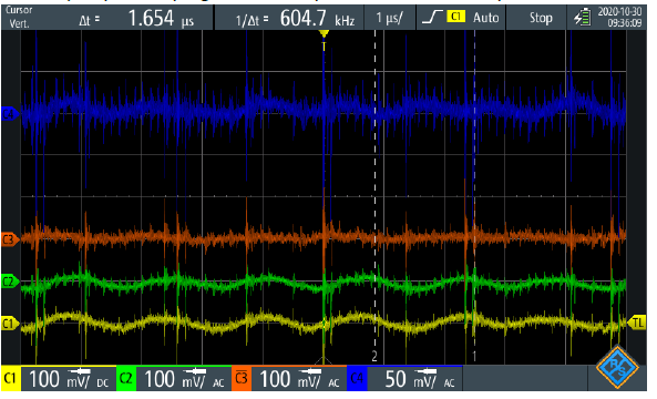

在定制板上、AMC1302的输出信号之一即使在输入电流为零且晶体管关闭时也会表现出大约600kHz 的振荡。
这仅在某些 AM1302上发生。 在某些电路板上更换器件可消除振荡、而在另一些电路板上卸下器件不会消除振荡。
该振荡是否应出现(即在 IC 的容差范围内)?
还是 IC 损坏(ESD 等)的迹象?
我将在线分享原理图以及所做测试的详细信息。
请参阅以下在 OUTN (PIN6)和 OUTP (引脚7)上完成的测量:
   黄色:差分 OUTN - OUTP
   绿色:交流耦合-> OUTN 至 GND
   红色:交流耦合-> OUTP 至 GND
   蓝色:交流耦合-> 12V 至 GND

    您好、A.、
    我认为您的客户也可能已经发布过此内容。 以下是今天讲述同一问题的另一篇文章: https://e2e.ti.com/support/amplifiers/f/14/t/955686
    正如在另一个线程中提到的、这是一种正常的器件行为、可以通过对输出进行滤波来校正。
