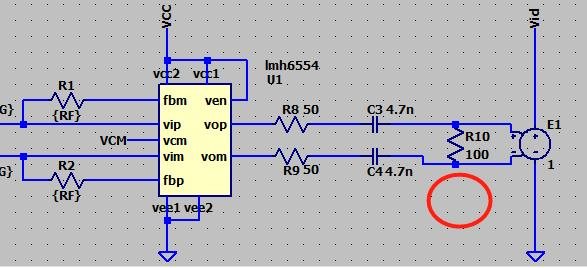

我使用 LMH6554将单端信号转换为差分信号。

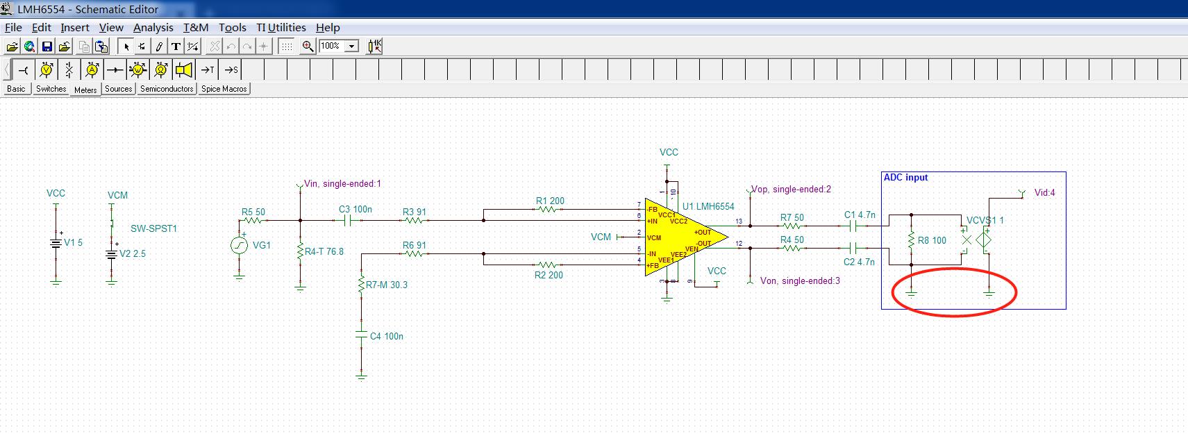

在 TINA-TI 中进行 Spice 仿真时、我发现必须将 ADC 输入电阻器(原理图中的 R8)和电压表(原理图中的 VCVS)接地。 否则、仿真结果完全不符合预期。 请打开随附的.tsc 文件、从接地节点断开 R8并执行瞬态仿真、您将知道我在谈论什么。
R8和 VCVS 接地后、结果将变得正确、并且与其他仿真器的结果完全一致。
让我感到困惑的是、我认为 R8接地不正确、因为在 ADC 内部、输入电阻器可能无法接地。 此外、在其他 Spice 仿真器中、不需要将 ADC 输入电阻器接地。
为什么必须将 R8接地?
e2e.ti.com/.../LMH6554.TSC
    除了我的问题:
    只要 R8的任一节点连接到已知电位(GND、VCC 等)、结果就很好。
    向每个节点添加1f 的分流电导也可以解决此问题。 您可以通过单击"Analysis--Set Analysis Parameters"并在分流电导处输入1f 来执行此操作。 默认值为0。
    如果两个节点都未连接到已知电位、是否因为交流耦合电容器会阻止直流信号且 R8悬空?
    任何仿真器的第一步是在交流或瞬态运行之前找到直流操作点。 对于这些输入阻断电容器、FDA 可以在那里正常工作、因为它的 CM 环路会偏置 I/O 节点-进入具有两个阻断电容器的 ADC、而只有一个差分 R 会创建一个无法针对直流工作点进行解析的浮动节点-您的其他仿真器可能会这样做 放置一个最小的电导(R 到接地极高)以获得一个运行点
    通常、ADC 会将差分 R 与中点的内部 CM 电压拆分-您也应在 sim 中拆分-您不想将该网络接地。

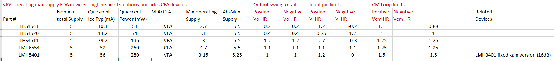

    我现在有另一个问题。 LMH6554的数据表列出了 VCM、单端 VIN 和单端 VOUT 范围。 这些规格是否始终以中间电源为基准、在单个5V 电源情况下、中间电源为+2.5V?
    Yubing
    清晨、
    我倾向于将这些 I/O 问题视为内部电路运行电源的余量。 实际的工作范围非常灵活、具体取决于所使用的电源。 下面是更快 FDA 的 I/O 机房汇总表
    然后是一篇讨论这些问题的文章、
