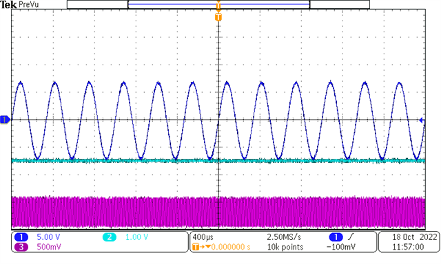

我们的客户使用  OPA547作为具有单位增益 的反相放大器、并且输出电压有问题。
预期输出应为偏移为+2.5V 的2Vpp 正弦信号、但实际输出如下所示;
情况 I) V+=+15V 且 V-= GND
情况 ii) V+=+15V 且 V-=-15V
此问题的原因可能是什么? 设备是否已出现故障?

    尊敬的 Thomas 和 Kai:
    最初、我要求客户在下面的链接中模拟反相放大器电路、下面是他的回答。
    https://www.ti.com/lit/an/sboa270c/sboa270c.pdf
    我尝试 了上述电路。 结果如下:
    当 Vcc 和 Vee 超过 ±12V 时、对于无输入、输出端将生成正弦信号(请参阅下图中的通道2)。
    在 下图中、通道1表示函数发生器的 V (VI)信号、通道2表示 V (Vin-) 、通道3表示 V (Vout)
    对于 Vcc 和 Vee ±10V 、输出为接近1.25Vdc 的直流失调电压。
    如果 Vcc 和 Vee >±12V、则输出为频率为7-8 MHz 的正弦信号、 即使未施加输入也是如此。
    施加输入后、输出仍然是 8MHz 的正弦信号。
    请确认 IC 是否有缺陷。
    Danilo
    您好 Danilo、
    所有这些都有一些奇怪的东西。 OPA547 的增益带宽(GBW)约为1MHz。 这是开环增益(AOL)向下穿越0dB 的频率。 然而、这里报告的振荡处于7MHz 至8MHz 范围内、其中 AOL 低至大约-20dB (0.1V/V)。
    根据 Barkhausen 振荡标准、环路增益必须是单位增益或更大、反馈到输入的反馈信号必须相移360°(0°)。 即使相移变为 0°、OPA547 Aol 仍需要在7MHz 至8MHz 频率下略高于1V/V (0dB)以支持振荡、但情况并非如此。 我之前从未在该频率范围内观察到过良好的 OPA547振荡、并询问受损的 OPA547如何振荡 ? 向上或向下改变电源电压对 OPA547增益/相位行为及其振荡倾向的影响很小。
    我仍然需要让问题得到解答、以确定此产品的来源? 是直接由 TI、我们的 TI 授权经销商之一还是其他来源提供的? 是否可以看到客户电路原理图的实际图像和 OPA547安装的图像?
