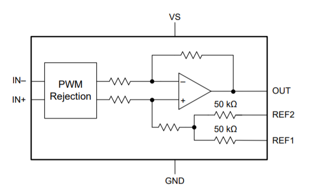

为什么他允许在 IN-和 IN+中输入比电源电压 Vs 更高的电压?
INA240-Q1在差分放大器级之前是否具有分压器?
例如、在 Vs=5V 时、IN-和 IN+电压几乎为12V。 尽管与 IN-和 IN+相比、INA240-Q1的工作电压可能更低。

    我引用了广周的话:“这张图是一个非常简化的方框图。 实际电路具有多级架构。" 我重复"非常简化"。 好吗? :-)

    Kai 在这里是正确的。 INA240的前端实际上比上面显示的简化方框图复杂得多。 请注意、第8.2节中的完整 FBD。 包括上面一个中未看到的附加块、即使这样也仍然非常简单:
    正如我在您的另一篇文章中提到的、电流分流监控器利用专用前端、允许放大器在输入电压超过电源电压时由器件的偏置电流供电、 因此、可以承受超出电源电压的共模电压。 本视频中还讨论了有关这一点的其他详细信息。
