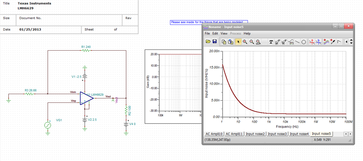

我正在为下一篇 AudioExpress 文章运行一些模型测试-计划使用 LMH6629 -检查2013模型更新的输入点噪声、显示了我对1/f 角的预期
但是、数据表图可能标错了频率轴-可能 kHz 应该只是 Hz -这是正确的?
    您好、Michael、
    我已经确认数据表中的噪声系数与原始设计图中的噪声系数相似、看起来问题与 TINA 文件有关。
    最棒的
    Hasan Babiker
    哦、我 的这是一个高1/f 角-幸运的是、我有一个 OPA1611的复合器件、它将修复 LMH6629的物理位置。
    您好、Hasan、
    我更仔细地看了这个、数据表图中只有一个奇数 y 轴-如果您仔细看、1/f 角为800Hz、而模型产生的频率大约为400Hz -不坏匹配、我仍将使用 OPA1611复合材料来使其降低1/f 角。
