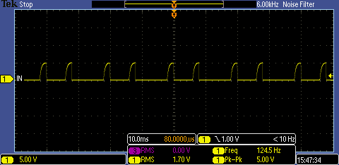

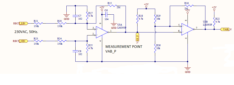

我使用 LM393P 设计了过零检测器、但无法在50%占空比下获得输出。 10ms 打开和10ms 关闭。
请查找所附电路和波形。
请指导我。

    您好、Kavindra、
    停止:你知道你在做什么是极其危险的?
    我强烈建议使用位于安全变压器次级侧的电路!

    您好 Kai、
    信号230VAC 50 Hz。 由隔离变压器隔离。
    我们面临比较器输出电平问题。 它不会在10ms 内保持5V 电压。
    请为我们提供指导。
    Kavindra
    您好、Kavindra、
    我会这样做或类似:
    e2e.ti.com/.../kavindra_5F00_lm393.TSC
    该电路可防止输入电压超出共模输入电压范围和绝对最大额定值。
    Kai
    您好、Kavindra、
    Kai 的电路是“最干净”的电路,也是首选方法。
    您还可以使用"SPLIT 钳位"分频器,如 LM393应用手册(第9页)的第2.9.2.1节所示。
     https://www.ti.com/lit/an/snoaa35a/snoaa35a.pdf
    我建议使用 LM393B、因为它具有更强大的输入。 该电路的另一个优势是、如果需要隔离、输入可以与(线路额定安全)电容器进行交流耦合。 在您的情况下、您会在执行差分输入时复制每个输入上的分频器。
    当然、R1A 的值需要根据您的应用而变化。 D1也可以是钳制正电压的齐纳二极管。
