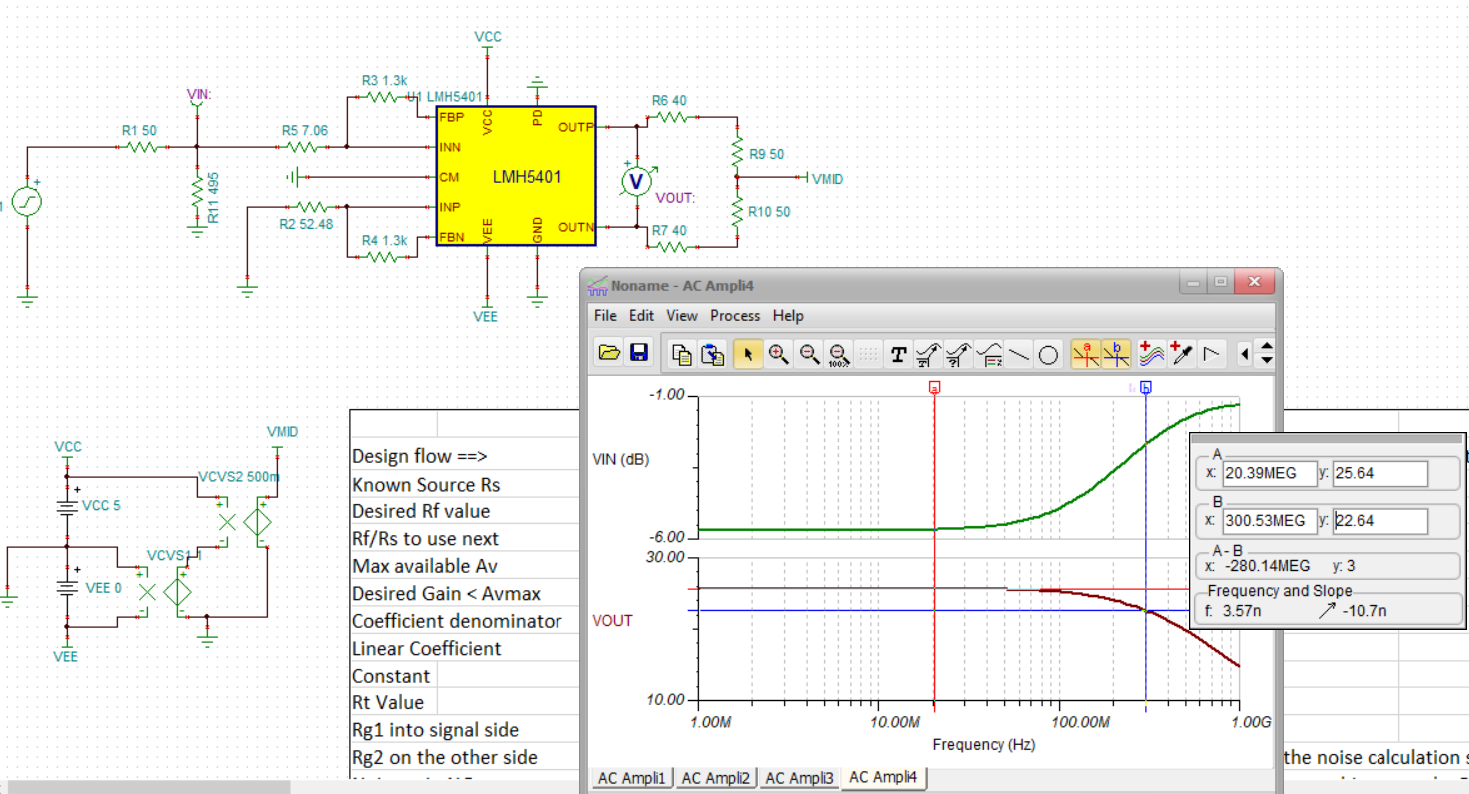

LMH5401数据表以32V/V 的电压报价为 GBP、但不建议使用电阻器配置、也不建议使用高于10V/V 的任何值的测试结果
这是因为该器件在更高的增益下的性能不是最佳的吗?  如果没有、您可以建议配置吗?
我尝试在150Mhz 带宽下以 SE-DE 配置实现45V/V、从而驱动 ADC12D1600。
    嗨、David、您是否需要50欧姆输入阻抗匹配、您是否来自50欧姆源? 您是否在 FDA 之后将滤波器设计为 ADC?
    您好、Michael -
    是的、它来自50欧姆源、需要与 ADC12D1600 (50欧姆差分)匹配
    是的、我在 LMH5401和 ADC 之间有一个 RC 低通滤波器(150Mhz 3dB)。
    David

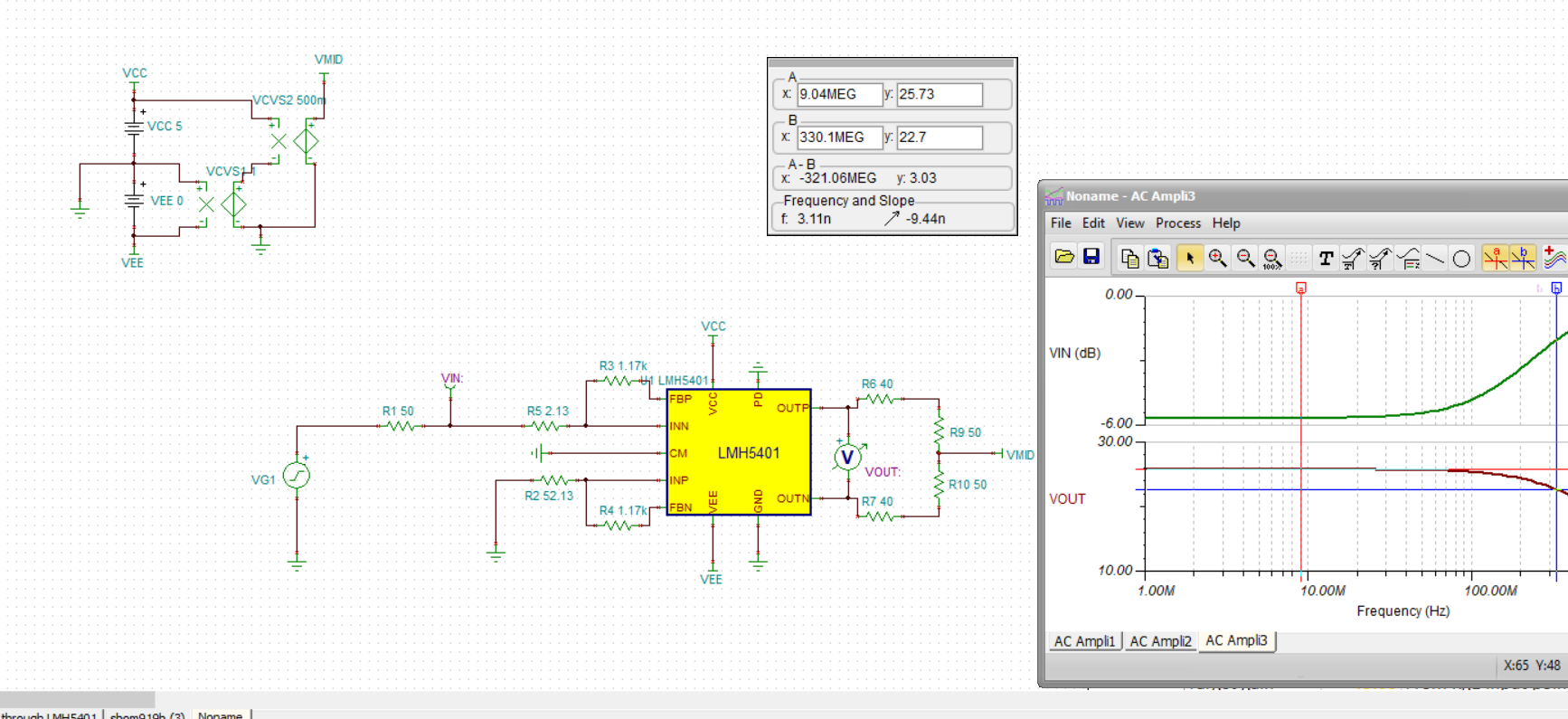

    这就是我所说的有源匹配解决方案- CM 反馈会导致2.13欧姆在低 F 时看起来像50欧姆、您可以看到、在100Mhz 以上开始出现故障、 但总体响应约为330MHz、负载有点重、如果可能点亮的话、一些应该会延长 BW。
    您好-
    我认为这些 VCVS 超出了我的小电路、但330MHz BW 也高于我的需求。
    我注意到您不包含 Rt (根据数据表)?
    150Mhz 带宽的建议电压增益上限是多少?
    David J
    我可以轻松地执行 Rt 版本、只需以1.5k Ω 射频为目标、输入匹配将在 Rt 和 Rg 元素之间进行拆分。 我发送的是最低噪声方法。  这些 VCVS 只是他们设置参考设计的奇怪方法、不用担心这些仿真器。

    我认为这些 VCVS 提供了 CM 反馈?  该环路在哪里闭合?
    David J
    尊敬的 David:
    VCVS 元素只是为使用的任何 VCC/VEE 生成1/2 Vs (VMID)的一种方法。
    反馈位于 LMH5401模型内部、您可以在下面看到更详细的器件图:
    最棒的
    Hasan Babiker
    您可以看到、RF 稍高、Rt 接地、稍慢、
