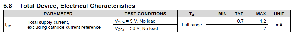

工程师正在询问 TL103W 的 ICC (电源电流)最大额定值。
由于数据表未披露此参数、请帮助我们找到此参数。

    Eric、
    您只需要保持读取。 ICC 电源电流在6.8节中;由于此 ICC 电流不包括 Vref 分流电流、因此出现在基准部分之后有点奇怪。
