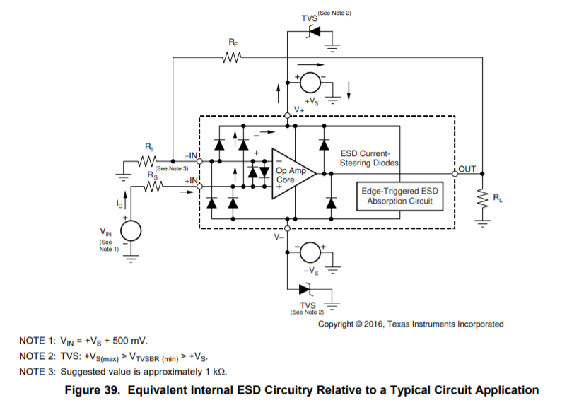

在 OPA187 2017年7月的数据表修订版中、在绝对最大额定值部分中指出、差分输入电压不应超过正负0.5V。 如果我正确理解、原因是两个输入引脚之间连接了一对二极管。
在网站上当前提供的修订版中、没有这样的说明、尽管这对二极管仍然存在。
您能否解释一下最新版本的数据表为什么不对差分输入电压发表任何意见?

    您在当前的 OPA187数据表中发现了一个错误。 我已验证     表6.1中列出的信号输入电压绝对最大额定值存在误差。 数据表中的图39显示了绝对最大差分电压不能为(V-)-0.5V 最小值或(V+)+0.5V 最大值的原因。 OPA187输入端有背对背钳位二极管、可将最大差分电压限制在大约+/-0.5V
    系统工程师现已意识到该问题、并表示将在下一个 OPA187数据表修订版中更正绝对最大信号输入电压。 使用+/-0.5V 作为最大差分输入电压。

    这就是由于二极管而过驱时会得到的结果、但真正的问题是允许的电流将限制在这些二极管电压。 外部 R 将设置该电流以及过驱电压、但它们能否在损坏前处理10mA、20mA、100mA?
    您好、Michael、
    各种 OPA187输入二极管的额定最大正向电流为10mA。
