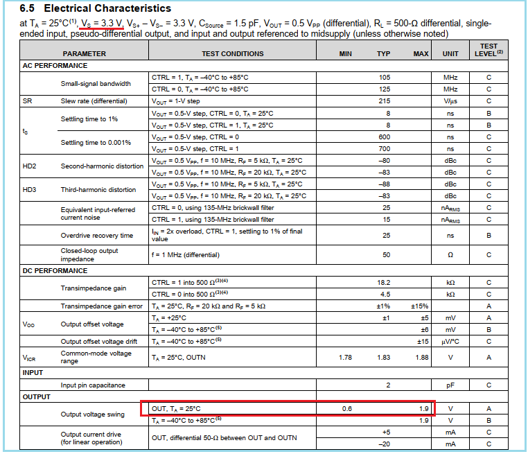

我遇到了一些使用 SPICE 模型的意外仿真。  我回到 TINA-TI 来重现此问题。  附加的 TINA-TI 电路来自参考设计、只需进行分压即可消除外部电流。  OUTN 电压根据预期随电源而变化。  电压不一致表明运算放大器饱和、也可以在输出中看到这种情况。  我希望在高电流下而 不是在低电流下出现这种情况。  器件运行时是否预计在较低 VSS 电压轨的零输入条件下饱和、或者是否存在仿真模型缺陷?  我看不到数据表中提到的低端饱和。
如果有任何见解、我将不胜感激。
e2e.ti.com/.../OPA857_5F00_sweep.TSC

    我的意思是、在3.3V 以外的值下。  2.7V (高端电源轨的5/9)的输出顺从范围将有所不同、但仿真显示直流输出值远低于 OUTN 缓冲基准电平。  运算放大器在我连接的超简单 TINA-TI 设计中饱和、在较低电压下运行时、该设计的电流为0uA 至几 uA。
    数据表未详细说明为何 A 类输出级高端(能够根据图表提供一个稳定的5mA 电流)无法将器件置于运行状态。
    可能是仿真模型在较低电压下无法正常工作、并且该器件工作正常。  这就是我要清除的内容。

    这似乎是模型的一个问题、输入共模应该与 OUTN 相同、但是当电源降低并且不提供电流时、输入电压会由于某种原因降低。 实际器件不应表现出这种行为。
