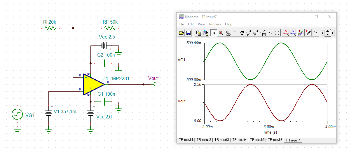

我的输入电压范围为:+/- 500mV。
输出电压范围:0至2.5V、驱动至 ADC。
可用电源电压:+/- 2.5V。
我想知道我如何设计这个电路、如果有任何文档可供参考、我将不胜感激。
谢谢你
    封装是您请求的电路、但是输出摆幅不会达到所需的2.5V。
    /cfs-file/__key/communityserver-discussions-components-files/14/LMP2231-E2E-06022020.TSC
    关于设计参考、我将附上我们的模拟电路烹饪手册的链接。
    https://www.mouser.com/pdfDocs/analogueengineer%E2%80%99scircuitcookbookopamps.pdf
    如果必须具有2.5V 输出摆幅、则可以略微增大2.5V 上电源电压轨。 或者、您也可以使用我们的仪表放大器、如 INA826来完成同样的任务。
    最棒的
    Raymond
    感谢 Raymond 的支持
    查看您提到的文档后。 您发布的电路将我视为具有同相正基准电压的同相运算放大器。
    我想知道是否有更简单的方法来计算电阻值。 如果我们有任何问题、请告诉我。
    您好、Ashokraj、
    或者、您也可以这样做:
    e2e.ti.com/.../asho_5F00_lmp2231.TSC
    公式:
    2.5V/(+0.5V -(-0.5V))= 2.5 = 5 / 2 = 50k/20k。
    V1 x (50k + 20k)/20k = 2.5V/2->       V1 = 1.25V x 20/70 = 0.3571V。
    Kai

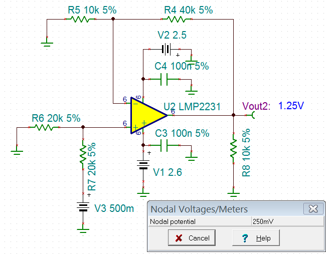

    您好、Ashokraj、
    这与 Kai 的计算非常相似、只是您必须使用非逆变器运算放大器公式计算 Vout。 此外、您还需要熟悉叠加原理。
    首先、短接500mV Voffset 电压。 (我将 V+从2.5V 增加到2.6V、以演示从0-2.5V 输出的 Vout 要求。)
    您要求 Vin =+/-0.5V、Vout =+/-1.25V、增益= Vout/VG1 = 1.25Vp/0.5Vp = 2.5V/V 由于 V+=(VG1)/2 =+/- 0.25V (R1和 R2之间的分压器)。 所需的总体增益= Vout/V+= 2.5V/0.25V = 5V/V Vout1 =(1 + RF/F1)* V+= 5V/V -> RF/R1 = 5V/V-1 = 4或 RF/F1比率必须为4。 如果选择的 R1为10K --> R4 = 40K。
    在上面的仿真中、您的输出摆幅是高于和低于接地值+/- 1.25V。 要求集中在1.25V。
    叠加原理的第二部分是将 Vout 从 GND 升高到1.25V。  因此、我将500mV 的 Voffset 电压放回原来的位置、并将 VG1电压源短接至 GND、请参阅下图。
    如上面的仿真中所示、V+= 250mV (Voffset = 500mV 时 R6和 R7之间的分压器)。 VOUT =(1 + 40/10)*V+=5*0.25 = 1.25V,增益与第一步中的叠加计算相同。
    合并叠加计算:总输出 Vout = Vout1 + Vout2、其中 Vout1是波形交流信号。 Vout2是您的直流失调电压。
      我希望这会有所帮助。

    大家好、Raymond、它为我们提供了很多帮助。 我结尾的最后一个问题是、您如何得出 Vref 必须为500mV 的结论?
    我了解到、为了将双极信号(+-1.25V)转换为单极信号、我们需要1.25V 的偏移。 但您在这里给出了500mV、但电路提供了所需的输出。
    您好、
    在叠加原理的第二部分、当我短接交流信号 VG1时、为了生成1.25V 直流偏移输出、电压 V+必须是多少?
    如果您执行数学运算1.25=(1+40/10) V+->0.25V 或250mV、这意味着必须在 V3处放置500mV、以便在 V+处具有250mV (R6和 R7之间的分压器)。 我放置了250mV 的 Nodal 电压/仪表、以通过 Analysis -> DC Analysis -> Calculate Nodal Voltages"来演示条件。
    我试图通过图形方式演示设计或思考过程。
    1.您需要根据 Vout/Vin 要求获得交流电路增益。
    2.使用叠加原理技术,Vout 必须偏移1.25V。 您还可以通过其他方法获得相同的答案。
